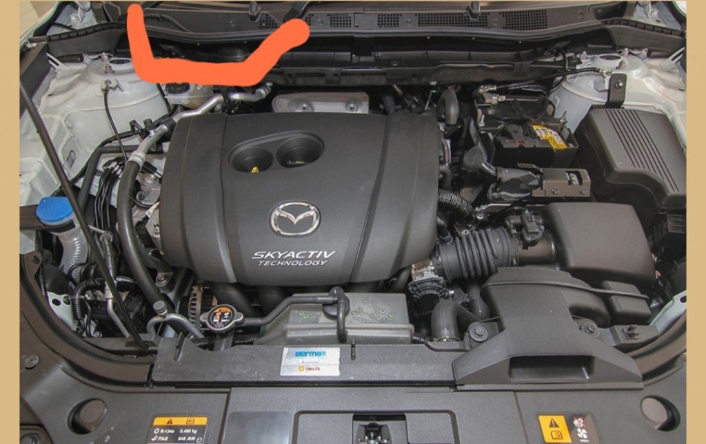

Thấy trên hội có bác bảo 2 con ốc vị trí này bị lỏng mà e cậy ra ko thấy con ốc nào ai biết chỉ e với e ạ
vị trí cụ khoanh thì có con ốc ở đó, cụ vặn chặt lại thì mới đỡ, xe e trước vào xóc có tiếng, vào hãng họ cũng vặn chặt lại mấy con ốc đó thì hết,
Bác có số zalo e xin m chụp gửi giúp e đc ko ạ e ko thấy con ốc đó
xe em đời trước xe cụ, lật cái ốp nhựa chân kính lên, e nhớ là như vậy, xe em chỉnh 2 lần đều lỗi này, chạy 1 thời gian dài nó lại lỏng đề xê dần ra.
E nghĩ nó vẫn giống nhau thôi ạ. M có cho e xin sđt chụp e xin cái hình e xử lý với ạ

bác xử lý được ko, xe em cũng có tiếng rè rè lè tè lúc lên ga ở dải số thấp, cũng xác định đoạn đó

e check thấy thợ còn vặn ốc ra cho đỡ kêu chứ ko phải vặn chặt lại cơ
