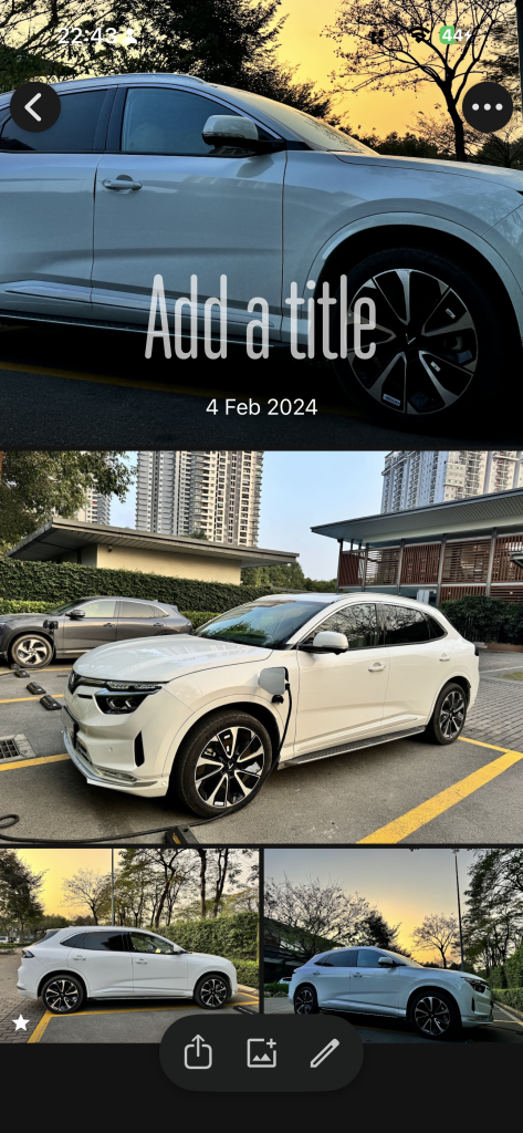

Sau thớt https://www.otofun.net/threads/luan-ban-ve-vf8-va-vf9.1940552/ em đã mua 1 em 2 cầu đập hộp 8/2025. Đến nay sau 6 tháng sử dụng, em xin chia sẽ và mong nhận chia sẻ cũng như tư vấn của các bác chủ VF8 và các bác có kinh nghiệm chơi xe. Mong muốn là lái xe ngày càng an toàn, xe phải phục vụ mình hết mức =))
Em thấy thiết kế khá đẹp, hiện đại, bắt chước Porsche ;)

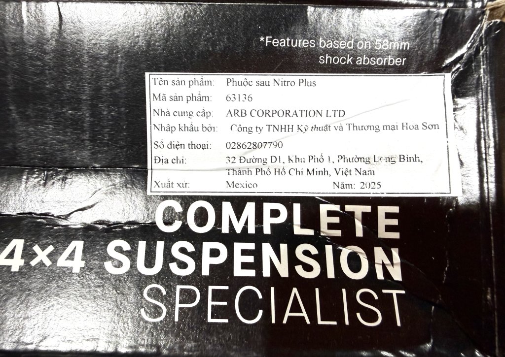

em xin tổng hợp một số trang thiết bị cần/đã lắp/thay cho phụ kiện zin để sử dụng xe mượt mà, êm ái, an toàn và dễ chịu hơn.
1/ Về khung gầm:
  • Phuộc: Mặc dù phuộc zin của bản Plus 2025 này đã êm ái hơn rất nhiều so với đời cũ (2024 trở về trước) nhưng chạy 1 thời gian thấy vẫn khá gằn. Đặc biệt khu nhà có các gờ giảm tốc thì đi qua giảm xóc sau nó gằn “khục khục” rất khó chịu. Muốn đỡ khục phải giảm tốc về dưới 15km/h thì may ra mới đỡ. Do vậy sau khi tìm tòi, em thử thay đôi phuộc sau OME của hãng ARB. Các bác Google tìm hiểu về hãng này giúp. Chỉ thay đôi thụt, vẫn dùng lò xo zin. Kết quả, không còn khục khục nữa, em chạy đèo núi chắc chắn rất ok. 10 điểm thụt OME. Trên thị trường còn nhiều loại thụt nữa nhưng chưa thử nên không thể đánh giá chất lượng. OME thì thương hiệu Úc nhiều năm, trước em thay cho bán tải và SUV nhiều nên em có độ tin tưởng nhất định.
  • Thanh giằng (strutbar và antiroll): Em cũng lắp thêm thanh giằng ở trên nóc capo và thanh chống lật (antiroll bar) ở đáy xe. Bản thân VF8 Plus 2025 đã có 2 thanh tương tự nhưng size nhỏ hơn nên em thấy lắc ngang. Đã mang ra đường 5 cũ test lắc ngang vì đường này bị xe công tải trọng quá tải nghiến lún dọc rất nhiều. Tuy nhiên sau khi chạy thử 1-2 cung đường thì 2 thanh này không giải quyết được lắc ngang. Cụ thể chở ông già đi cũng ngắn ngắn thôi thì cụ kêu tròng trành. Do đó em thảo 2 thanh này.
  • Thanh giảm chấn (Dampers): sau khi tháo 2 thanh trên thì em tìm hiểu giải pháp damper, thanh giảm chấn ngang. Trên diễn đàn VF8 thì rất nhiều người đã lắp và khen. Nên em mò đến chỗ Ngọc Hồi để tìm hiểu và lắp. Từ đó đến nay em thấy độ lắc ngang giảm hẳn. Chở các cụ đi 1 chuyến 700-800km về không thấy kêu say nữa nên em xác nhận là 3 thanh giảm chấn này nó giúp xe giảm được lắc ngang. 3 thanh này lắp ở đầu xe và gầm xe. Giữa 1 thanh là 1 pistong như cái bơm xe đạp nhỏ. Cơ chế của nó có vẻ như là giúp giảm chấn động theo chiều ngang (vì lắp ngang thân xe), giảm tác động ngoại lực lên khung gầm xe.
Như vậy hiện nay xe em khá chắc chắn so với xe zin lấy hồi 2025. Duy nhất còn phía lái là chưa được đầm lắm. Em tin chắc nếu có thêm đôi thụt trước (OME hoặc loại tương tự) thì em sẽ lắp ngay để thử cảm giác lái vững như của xe Đức àm em là tín đồ lâu năm. Mặc dù vậy, khi chạy cao tốc, nếu để chế độ Sport thì lái vô cùng vững, cực kỳ phấn khích, các cụ cần lưu ý cảnh giác nếu chưa phải tài già hoặc không quen chạy tốc độ cao (trên 120) thì không nên chạy Sport nhé.

mấy thanh bar này ko giải quyết dc gì đâu cụ ơi
1 là cái xe vf8 này nó quá nặng, thụt nào chịu nổi
2 là treo xe này là treo mcpheson bình dân ko thể yêu cầu đầm chắc bo cua như xe đức dc
trc e gắn cho con lux đâu như 32 củ mà phải tháo ra vứt hết
