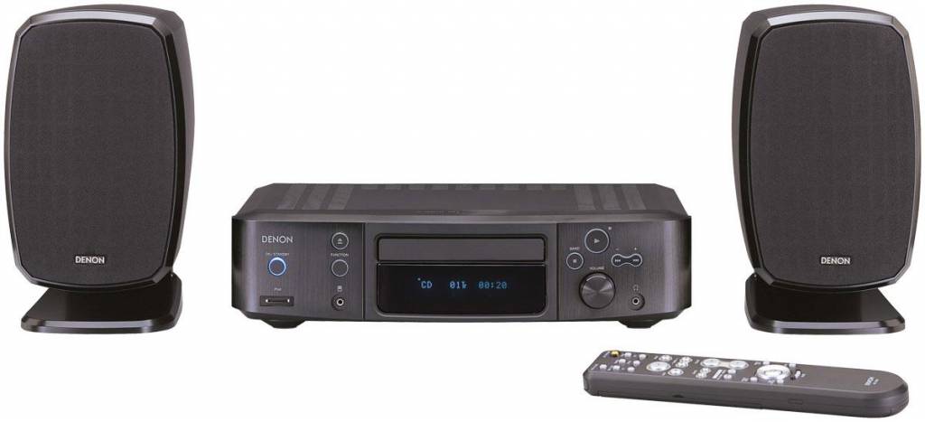

Em xin phép hỏi có cụ nào đã hoặc đang dùng bộ Denon S81 chưa ạ? Em đang định múc bộ này nên xin các cụ cho ý kiến ạ.
Vấn đề giá của nó là bao nhiêu cụ ko nói giá anh em không thể tư vấn được. Với lại gu âm nhạc của bác nữa

Giá bộ này mà mua lại ở mình tầm 4M cụ ạ. Em định nhờ cậu bạn xách bên Malay về cho thì rẻ hơn chút. Tại em thấy nó nhỏ xinh, vừa với phòng ngủ và kệ của nhà em. Em cũng chỉ nghe nhạc trữ tình, giao hưởng thôi ợ. Thấy mấy trang của nước ngoài đánh giá cũng ổn nhưng em vẫn muốn xin thêm ý kiến các cụ nhà mình.
Khi khở đầu âm thanh mình cũng có một em mini dennon mình mua hồi đó 500ussd. Nếu bác không quá cầu kỳ mình khuyên bác nên mua mấy cái bộ mini bãi quảng cáo đầy trên mạng. Sau đó bác về nhà ra congaudio mua 4m dây lao mỗi bên 2m thay dây loa cũ của nó đi nghe cũng tạm được. Nhìn hình ảnh về bộ trên kia của bác tôi nghĩ công suất của nó sẽ nhỏ nghe sợ không sướng lăm.
