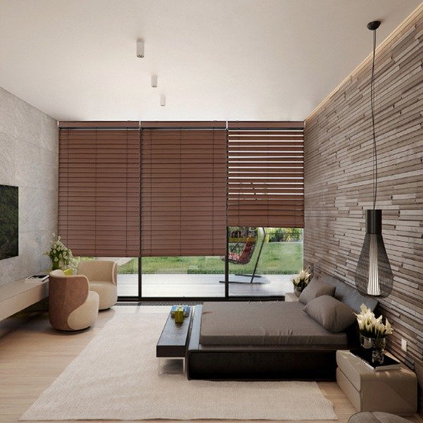

Ý em là làm rèm gỗ phía trong sát với cửa kính đó ạ, rồi thêm 2 lớp rèm vải nữa là mát lịm. Em đang ở CC mà cửa sổ, cửa ra ban công to vật chính hướng tây đây ạ
Cụ cho em xin cái ảnh rèm cụ chống nóng cho kính chung cư để tham khảo. Thank cụ!
