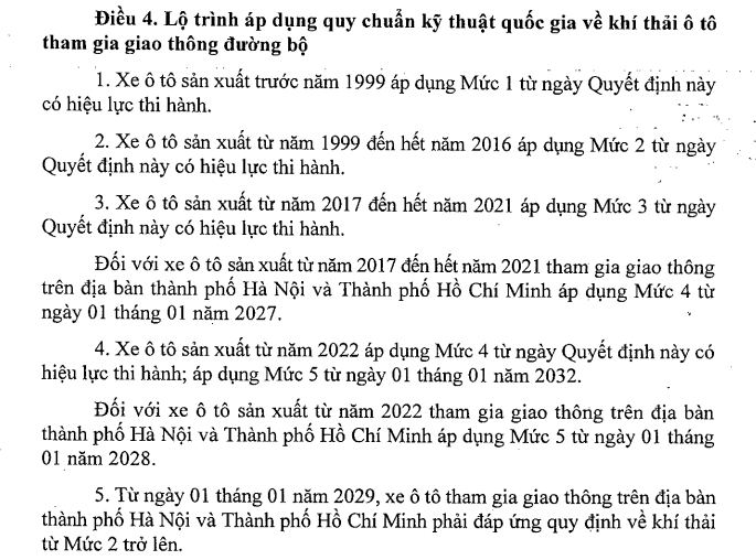

Em tự tin khẳng định ''Mức" của ta không phải tiêu chuẩn Euro bởi đơn giản xe đã dùng 12 năm thì chắc chắn thấp hơn Er3 tại thời điểm xuất xưởng, trừ trường hợp xe đã thay động cơ với mức xuất xưởng trên Er5.
Xin ý kiến chuyên gia ạ
Để hiểu mấy Mức 1 -5 thì lại mò Quyết định số 43/2025/QĐ-TTg, QCVN 85:2025/BNNMT, Thông tư 06/2025/TT-BNNMT cu. Đọc thông tin báo chí bây giờ nhũn hết cả não, sai lệch hết cả chủ trương chính phủ.
Túm lại chuẩn như cụ nói. Mức 1-5 nó không phải tương đương ER 1-5.

Bảng trên Quyết định số 43/2025/QĐ-TTg em chụp rồi. Túm lại từ 1/1/2029 thì xe oto Đạt Mức 2 sẽ hoạt động ở HN - TPHCM. Mức 2 là bao nhiêu thì các cụ xem bảng trên. :D

Với cả sau này các xe cũ dù chỉ yêu cầu mức 3,4 nhưng cũng không dễ hơn các xe mới đâu, vì thời đấy tiêu chuẩn xuất xưởng của xe nó cũng thấp tương ứng.
Ron95-IV cụ ạ. Xe đời từ 2016 đổ về trước chủ cần mức 2 thôi cụ ạ. Ko để ý bảo dưỡng vẫn đạt mức 2 bình thường. Muốn 4-5 thì bảo dưỡng định kỳ chuyên sâu.
