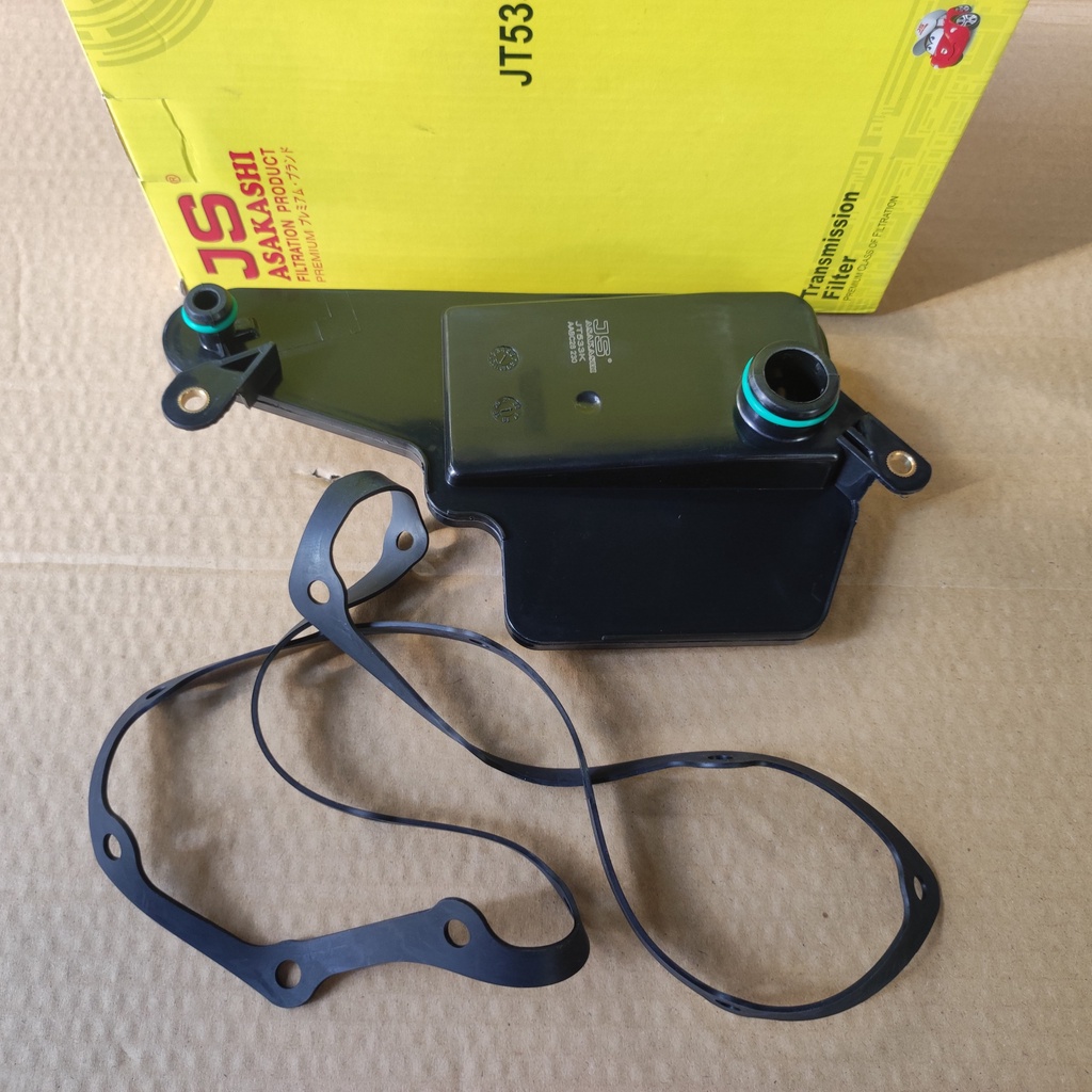

2. Lọc dầu hộp số tự động
Hãng JS giá 580K có kèm gioăng đáy
Hàng nô name giá tầm 300K chả kèm gì...ko nên xơi loại này.

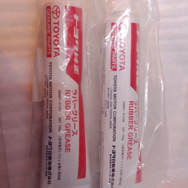

3. Mỡ chuyên dụng (mỡ silicon) bảo dưỡng cupen phanh, ắc phanh.
Phải dùng loại mỡ này để tránh làm nở các chi tiết cao su gây bó phanh. Rất nhiều gara làm ẩu sử dụng mỡ bò thông thường để bảo dưỡng ....không khác gì phá xe. Mỡ giá tầm 300K/tuýp to bằng lọ kem đánh răng PS.
