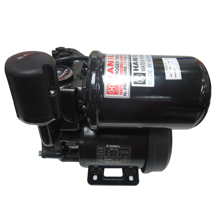

- Chả là em mới chuyển cái máy giặt từ tầng 1 lên tầng thượng ... cùng tầng với bồn nước inox.... Cùng biết là áp lực nước yếu nên em đã mua sẵn 1 cái bơm tăng áp rồi tự hý hoáy lắp đặt...
- Xong xuôi, khổ nỗi cái máy bơm không tự động hoạt động khi máy giặt cần nước mà nó cứ ì ra..... Lặn lội tìm hiểu hoài mới hiểu là áp lực nước từ bể vào cái bơm yếu quá nên nó không hoạt động auto được (Yêu cầu độ cao từ bể nước xuống bơm tối thiểu là 1m - của em có 0,5m thôi ạ....@@)
Hý hoáy cả ngày hôm nay, chuyển lên chuyển xuống ko xuôi. Giờ chỉ còn mỗi cách là nâng bồn nước lên cao mà cách này thì mất thời gian và tốn kém quá chừng...
Lên đây xem cụ nào đã rơi vào trường hợp này rồi thì tư vấn phải làm sao cho em với được không ợ....
Tiện đây em đang muốn tìm luôn thợ điện nước tại khu vực long biên chỗ em ợ, cụ nào quen cho em xin cái số phone với ợ,,, Em rót sẵn bia mời các cụ ợ
sao em để cái bơm tăng áp ngang với cái vòi ra của téc nước mà vẫn chạy ầm ầm ấy chứ, con của em bé tí 800k thôi cụ ah, cụ mà dùng cho mỗi máy giặt mua bố con này cho xong

Em đổi ngay bơm khác cụ ạ, nếu bơm của cụ còn đổi được thì đổi ngay nhé.
Lúc đầu em cũng mua cái bơm dùng rơ-le đóng ngắt giống em Pana của cụ như này ạ:
Ngoài cái tiếng tạch tạch do rơ-le ra thì bơm nhà em còn bị "hiệu ứng búa nước". Em tìm hiểu thì là do cái rơ-le đóng cái phụp nên áp lực nước bị dội ngược vào đường ống tạo ra chấn động vào bình nước inox tạo ra tiếng động như sập nhà. Thành ra bơm nhà em cứ "tạch tạch ... Ruỳnh" ... "tạch tạch ... Ruỳnh" ... Ban đêm giặt đồ cả xóm nghe thấy luôn. Cô hàng xóm nửa đêm gọi dậy mắng vốn :((
Giải pháp của em là đem đổi bơm ngay sau 3 ngày, em đổi sang loại bơm thông minh của Nhật. Rơ-le của nó tăng áp từ từ và giảm cũng từ từ chứ không phải loại đóng ngắt phành phạch, kết quả là bơm chạy cực êm ái. Khi mở vòi bơm chỉ kêu xè xè, tắt vòi thì bơm nó xè xè thêm mấy giây để áp lực giảm hẳn rồi mới dừng, mở vòi nhỏ thì bình tích áp có sẵn nên bơm ko cần chạy, bao giờ áp sụt mới lại khởi động rất êm. Giờ em có thể yên tâm đi ngủ cho máy giặt đồ cụ ạ.

Nâng bồn hoặc cụ làm bồn phụ riêng đủ độ cao cho máy giặt, máy bơm sẽ cấp nước cho bồn phụ.

Cụ kiếm cái relay 220v hoặc loại cùng điện áp với cuộn van cấp nước trong máy giặt của cụ, đấu song song với cuộn van, rồi cấp điện cho máy bơm qua tiếp điểm của relay. Vậy là khi nào máy giặt của cụ cần nước máy bơm sẽ chạy

Cụ đấu chung máy bơm nước vào cái dây điện cấp cho van xả nước ấy. Khi nào cần xả nước thì máy bơm chạy. khi nào đóng van nước lại thì máy bơm dừng. Chả phải lo chuyện áp lực nước để máy bơm khởi động gì nữa cả.
Ngoài ra máy bơm còn có nút điều chỉnh nữa áp lực thì phải. Chỉ cần nước chảy qua là nó đã bơm rồi. Em nhớ mang máng cái nóng lạnh ngày xưa nhà em thế.

Thớt này của em lập từ năm ngoái mà các cụ vẫn khai quật lên dc ạ.... Chốt hạ cái chuyen này em đã phải bỏ thừa ra cái bơm tăng áp (loại cảm biến lưu lượng) và mua một cái bơm tăng áp panasonic (loại có bình tăng áp ý ạ).... Mội tội nó kêu "tạch tạch" như súng tiểu liên.... Gấu em hay bật máy giặt buổi tối mà hàng xóm cứ tưởng vc em bắn nhau....@@
