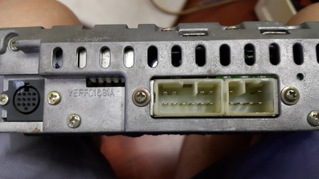

CCCM cho em hỏi đấu dây nguồn cho cái cd này như nào ạ.

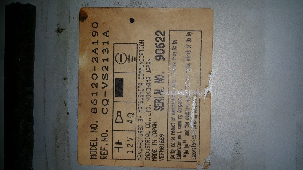

Cụ chụp chỗ có model lên thì mới dễ giả nhờiCCCM cho em hỏi đấu dây nguồn cho cái cd này như nào ạ.
Cụ phải chụp cả mặt trước xem loại đầu j thi mới chỉ cụ dk ạCCCM cho em hỏi đấu dây nguồn cho cái cd này như nào ạ.
Cụ mua cái giắc đấu cho ngon lành cụ ơi.chứ chế cháo ko chắc chắnCCCM cho em hỏi đấu dây nguồn cho cái cd này như nào ạ.

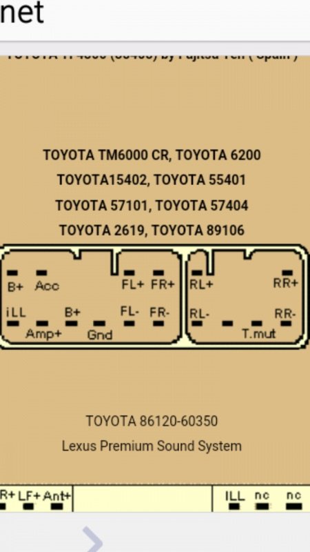

Cảm ơn cụ nhưng em tìm mãi chưa mua được cái giắc vì đời nó cũ quá nhưng nó theo xe nên dùng cho ăng ten điện mới được. Mong cụ chỉ giáo.Cụ mua cái giắc đấu cho ngon lành cụ ơi.chứ chế cháo ko chắc chắn
Giắc này nhiều mà cụCảm ơn cụ nhưng em tìm mãi chưa mua được cái giắc vì đời nó cũ quá nhưng nó theo xe nên dùng cho ăng ten điện mới được. Mong cụ chỉ giáo.
Kính cụ 1 ly. Cảm ơn cụ nhiều.Của cụ đây:
