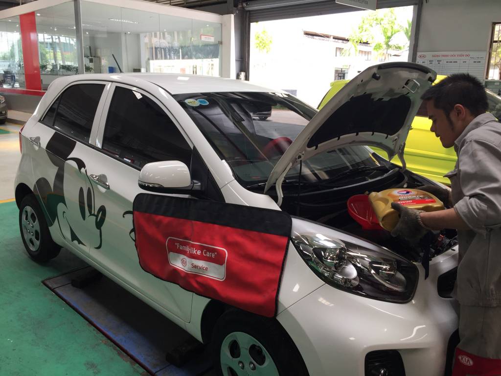

Các cụ tư vấn giúp em: Dầu động cơ đổ bao nhiêu lít
Các cụ sử dụng Kia Morning cho em hỏi tí kinh nghiệm ạ, dầu động cơ Kia Morning đổ bao nhiêu lít:
- Xe em Kia Morning 2015, 3 máy, nhà sx họ khuyến cáo thay dầu động cơ bao nhiêu lít ạ?
- Lần đầu em thay dầu động cơ ở 2500km họ đổ cho em là 2,5 lít
- Lần hai 8000km họ thay lọc dầu và đổ cho em khoảng 2,8 lít
Như vậy là đúng hai sai ạ?
Em thay trong hãng Kia
- Về phần Nước làm mát thì thêm vào két chính hay két phụ?
(Ở trong hãng nói cho vào két phụ - gara bên ngoài nói cho vào két chính)
Rất mong các cụ có kinh nghiệm chỉ bảo em mở mang đầu óc ạ.
Em cảm ơn các cụ rất nhiều.

Vào hãng rồi cụ còn thắc mắc gì nữa ạ, mà trong hãng Kia họ không có dầu lít nhỉ, bên Toy toàn đong dầu lít cho tiết kiệm nên đi thay trong hãng còn rẻ hơn thay ở ngoài.

Thay dầu thế là chuẩn rồi, bình thường tầm 2.5l, thay lọc dầu thì phải thêm dầu ở lọc nên tầm 2.8l. Mà có que thăm dầu mà, với lại thay ở hãng thì kụ không phải lo về việc chuẩn hay không,:)

Em toàn thay ở ngoài, cứ căn cứ vào que thăm dầu

Dầu máy thường 2.5lit, nếu hơn sợ họ fake thôi. Với lại có que thăm dầu cụ có thể kt. Còn nc làm mát cứ đổ đầy theo vạch full là đc chính phụ đc hết.

Cứ qe thăm mà chơi cụ nhé.
Nước mát thêm ở bình phụ
Có hiện tượng gì lạ mới mở nắp thăm ở két ra xem nhé (máy nguội mới mở đc nhé)
