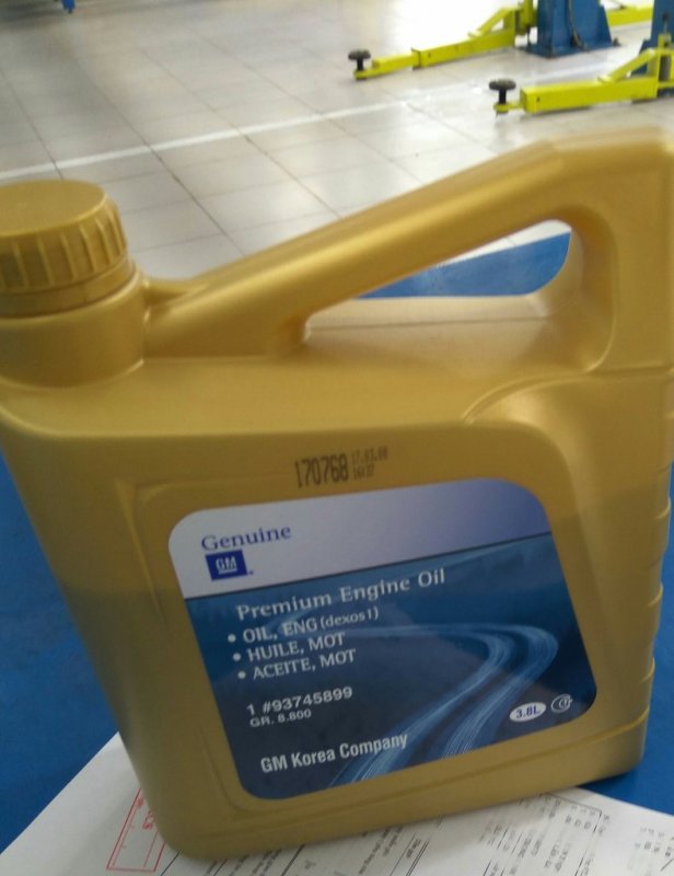

Dầu máy thay của chính hãng GM này với mã số như ảnh
thông số kỹ thuật thế nào các cụ nhỉ, gốc gì, chạy bao km phải thay, cụ nào biết

Cụ cứ 4.000km thay là ngon mà

Em thay tại hãng là loại 10.000 km mới phải thay dầu đấy cụ, không rõ thông tin tiêu chuẩn gì, gốc khoáng hay gốc tổng hợp....vv

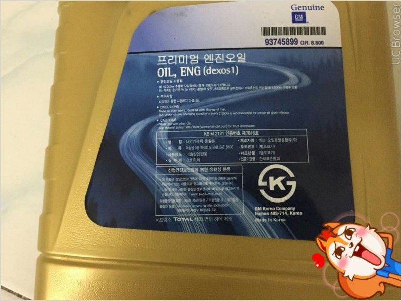

Cụ chụp mặt bên kia có thông số đấy, còn e toàn thay total thôi, cứ múc total 9000 tổng hợp toàn phần 5-30 theo hdsd

Nhìn này thì bó tay rồi, tốt nhất các cụ nên dùng những sản phẩm có mã vạch thì còn biết nguồn gốc xuất sứ chứ cái tem đơn giản này thì in dễ ko ạ.

em bảo dưỡng con cruze LTZ ở che Giải phóng. họ thay cho dầu này, hết 4,5 lít. thông số 5W-30 theo đúng HDSD. thay lại sau 1 vạn cây hoặc 6 tháng tuỳ điều kiện nào đến trước. thay luôn cả lọc dầu. mỗi lần hết 1,2 củ

Nhưng dầu này là gốc khoáng hay gốc tỏng hợp, nếu gốc khoáng thì chỉ 5k thôi

gốc tổng hợp tiêu chuẩn dexos 1 (cao hơn gf 5), khuyến cáo thay sau 1.5v, ở ta nên thay sau 7.5k, có in hết ở sau đó thôi

93745899 là part number, google nó là ra mà
