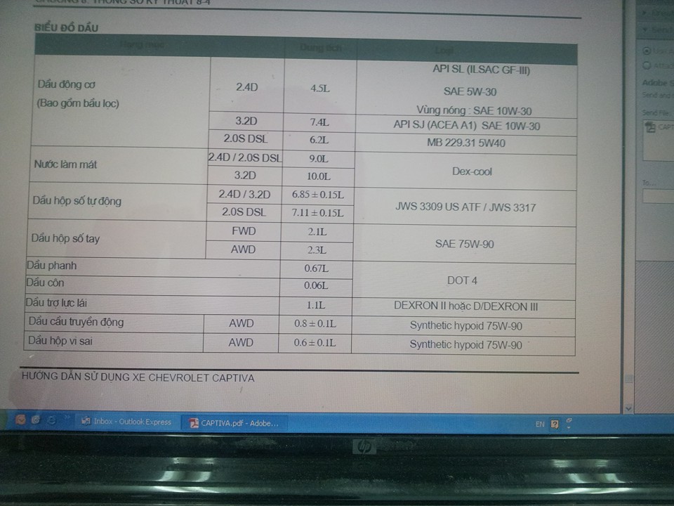

Các bác cho em hỏi, xe Captiva đời 2008, máy xăng thì mỗi lần thay dầu máy hết mấy lít vậy và nếu thay thêm cả lọc nhớt nữa thì là bao nhiêu, em này phẩm cấp dầu nên dùng là gì cho tốt ạ.........

Cụ mua can 4 lit đổ vào thì gần hết ạ.nó chỉ dùng khoảng 3.7 lit.dầu castrol là ok rồi.nếu cụ muốn tốt hết cỡ thì dùng kendall 5w40

cảm ơn các cụ, đa số toàn tư vấn em 4l, em vừa đi thay về, cụ CVDV chỗ này bảo xe em thay ở đâu đổ thiếu dầu, đủ là fải 4.5l.......mọi lần đi thay trước em chẳng để ý nên đăng đàn hỏi cả nhà....

thay 4l khi ko thay cốc lọc dầu, thay 4,5lit khi thay cả cốc lọc dầu (sách HDSD trang số...)
