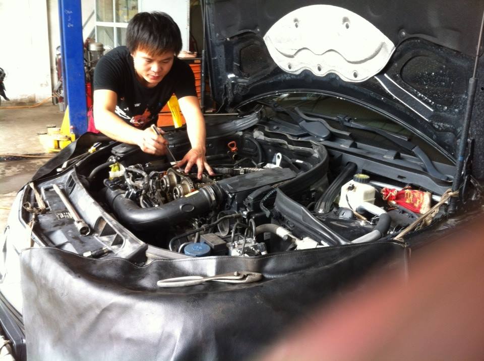

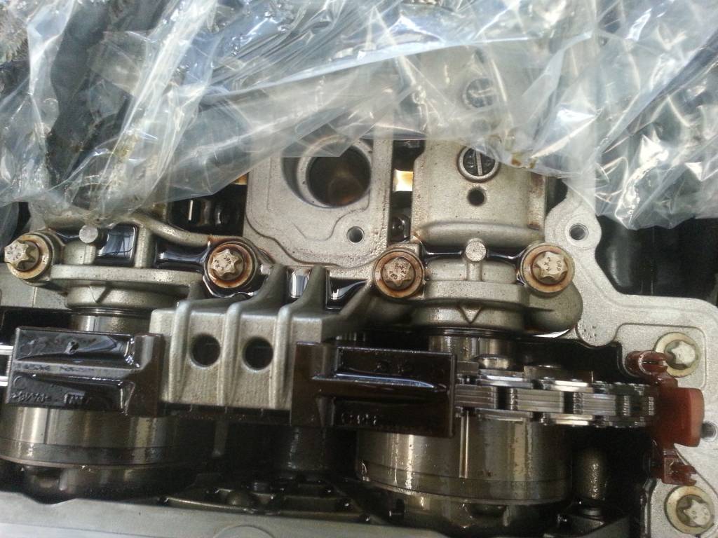

Gara tại ngã 4 đường tam trinh
Lại đắp chiếu em nó mất 1 ngày các cụ ạ
ái trà bệnh này '' trên cái dòng C-200-CGI mercedes-ben nếu không làm được thì alo tôi TOÁN MERCEDES : 0972 523 606 , đừng cố quá thành quá cố đây
- chuẩn rồi tháo ra lại thấy không chuẩn
- đúng rồi sau tháo ra lại thấy sai

Xe cùa cụ thay xíc cam sẽ hết. Để thế thay trực tiếp luôn ko cần tháo dàn đầu.

cái nhông cam nó mòn thì phải thay thôi cụ ạ ,dòng C E cũng hay bị thật
máy đời này CGI 2010 đến giờ chưa mòn tý lào đâu anh ơi , nếu mòn nhông như cái máy 271 đời cũ thì anh phải chạy thêm 5 lăm nữa .
nhìn chữ ký của ành thì em đoán ảnh chuyên bển điện xe nhiều hơn cơ thì phải , mấy cái bệnh như thớt này hỏi từ C-CLUS , E-CLUZ 250 ĐỜI 2010 đến giờ em sửa 100% được không cần thay gì đâu , anh có hàng đẩy qua em , anh em mình cưa đôi công
