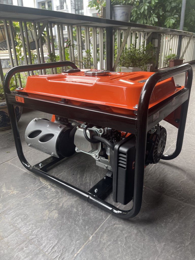

Đợt mất điện liên tục em mua cái máy phát xong để cả năm thỉnh thoảng mới phải dật phát. Giờ thì dật mãi nó chả nổ 🙁 nghe nói có thể chuyển đổi sang dùng gaz sẽ ko bị tình trạng này nữa, có cụ nào biết thợ làm món này giới thiệu em với ?

Cụ thử tháo hết xăng cũ, vệ sinh sạch sẽ ... đổ xăng mới vào rồi thử xem sao
Máy để lâu ko dùng thì phải tháo hết xăng ra
Tháo ra xong phải có dụng cụ máy xịt để vs, mà em sợ nó bị bửn trong kim phun buồng đốt rồi ấy chứ.
Chở ra hàng xe máy rửa bugi phát là ok
Chả vc gì đâu. Cụ tháo xăng rồi giật vài phát không bật khóa điện, sau đó kéo le giật mấy phát, bật khóa điện giật hết tầm là nổ thôi. Nóng máy tý thì mở lại le như thường. Khi tắt máy nên khóa xăng lại thì để lâu vẫn nổ bình thường. Xưa em vận hành cả đàn vài chục cái máy bơm, máy phát xăng dầu...
