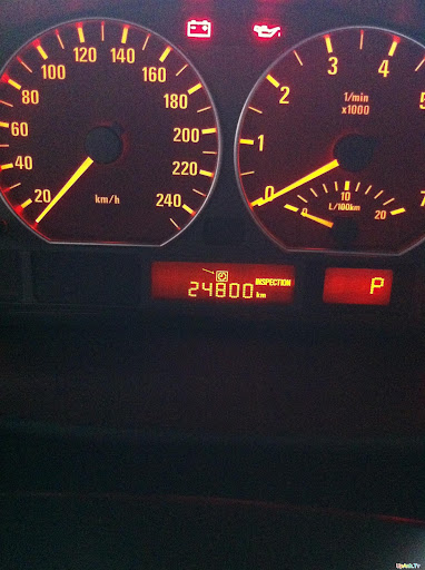

Xe em 318i 2005. Khi em bật chìa khóa điện lên thấy xuất hiện cái hình đồng hồ vuông bé tẹo như hạt đỗ ở trên chỉ số km cần phải thay dầu (oil service) sau đó đề máy thì không thấy xuất hiện nữa. Các cụ cho em hỏi đấy là đèn báo hiệu gì, có phải đèn báo phải thay dầu phanh không ạ?

đèn báo còn bao nhiêu km nữa phải thay dầu ( với điều kiện lần trước thay dầu thợ đã set lại )

Hic xe bác còn gần 2 vạn rưỡi nữa mới phải thay dầu ? Em tưởng bt trên dưới 1 vạn là thay rồi. Chắc thợ thay dầu cho bác đặt số km bị nhầm, làm gì có dầu gì dùng dc lâu thế

Em thấy cứ set lại là 25.000km, hình như không chỉnh xuống được. Tự mình phải tính thôi, tức là nếu 1 vạn thay dầu thì khi nào báo còn 15.000km thì thay dầu. Cụ nào biết cách set về 10.000km hướng dẫn cho anh em với.
Em lại thấy bên AG bảo hiện cái đồng hồ bé tẹo đó là đến lúc phải thay dầu phanh. Lạy chúa, chẳng biết đâu mà lần. Cứ thay *** nó dầu phanh luôn cho an tâm.

Khi dòng xe BMW E46 lắp ráp xong, nó đã được cài sẵn thông số hộp đen của giới hạn thay dầu là: 2,5 vạn Km; 1,1 vạn Km, 6k........vì vậy không thể muốn đặt bao nhiêu tùy ý. Thông thường ở thị trường Việt nam, trước đây các chuyên gia của BMW đã sang khảo sát, chạy xe ở Hà nội, lấy mẫu cặn dầu động cơ phân tích và kết luận: xe BMW thay dầu 5W-30 và cứ 1 vạn thì thay dầu.
Cái đồng hồ có mũi tên chỉ vào như trên ở đồng hồ taplo là thông báo cần thay dầu phanh các bác nhé!
