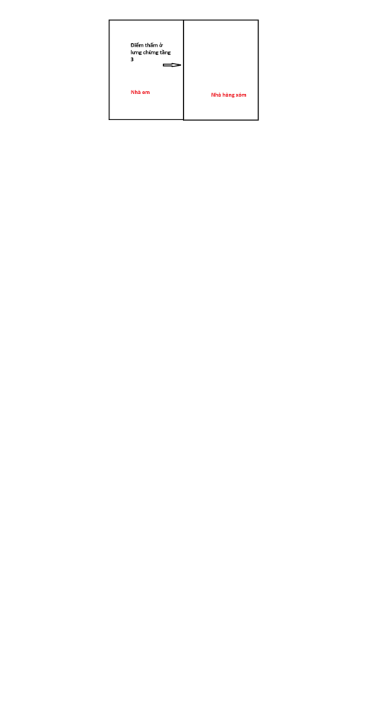

Chào các cụ, em có mua căn nhà xây kinh doanh 4 tầng.
Hiện tại mùa mưa thì phát hiện điểm tưởng giáp với nhà hàng xóm ở tầng 3 nó bị thấm và có dấu hiệu lan ra. Em không rõ nguyên nhân vì sao, bên phía nhà hàng xóm thì qua kiểm tra không phát hiện bị gì cả.
nhà xây kinh doanh nên chung tường tầm 15-20cm, không có khe hở. Em kiểm tra thì chỉ có tầng 3 này bị, còn tầng 4 không vấn đề gì
View attachment 9270247 View attachment 9270248
kính mong các cụ tư vấn giúp ạ, liệu khả năng phải khoan đục tường ra đúng k ạ.
Đôi khi nhìn thấy ở chỗ A, nhưng nguyên nhân nó ở chỗ B, bác ạ.
Nhà tôi có lần bị ngấm nước ở chỗ Bên ngoài WC tầng 2.
Nhà mới xây, gọi cậu thợ nước lên, nó xem và cân chỉnh lại cái ống cấp nước ở WC tầng 3, thế là hết.
Nó bảo, rỉ nước ở đây và chảy xuống tầng 2.
Thế nên, có lẽ nó nằm ở chỗ khác, và bác đành mời thợ thôi.
Nhờ cả hàng xóm nữa.
