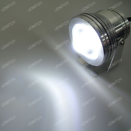

Thank cụ nhé! Led em chỉ làm cho trần và gầm ghế cụ ạ, Muốn đèn gầm Led thì thay hẳn loại đèn Led compact 10W, 20W có chóa đèn và có tản nhiệt khủng bên trong thì ánh sáng mới chiếu xa được, còn lắp Led không chóa thì chỉ chói thôi chứ không sáng như đèn gầm thường, đèn lùi cũng thế cụ ạ.
Như này ạ
Mấy cái đèn này đắt nhất là tản nhiệt, rồi đến chíp led và bộ ổn dòng ổn áp điện cho led

mấy cái loại này e dự là đắt phải k cụ, cụ có biết giá của nó mấy $ k, ở đâu bán nữa ạ. nếu rẻ thì e làm quả đèn gầm, đắt thì thui ợ

E đang tìm em như này để lắp cốp, em mà không tìm được là em làm cái đèn khác sáng gấp đôi đèn trần em đấy, tầm cỡ 72 chip led
e này đẹp ghê, cho vào cốp e nó k được đọ dáng với các a chị e thì phí mất vẻ đẹp zai của e nó cụ ạ, e này e thấy lắp ngoài (đèn gầm hoặc đèn lùi) đẹp đấy
