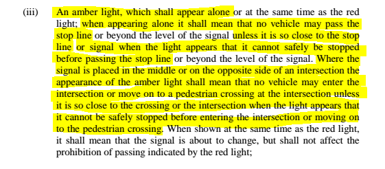

Vưng, tui cũng nghĩ trong QC mới cũng cần phải có quy định rõ và hợp lý đối với đèn vàng thì bà con ta mới tuân thủ đúng được. Nếu ko, các anh GTCC tùy tiện đặt thời gian đèn vàng quá ngắn thì lại đánh đố bà con ta.
Ngoài ra, tui cũng thấy trong Công ước viên 1968 (phiên bản Châu Âu, cập nhật 2006), Sổ tay hướng dẫn lái xe của Mỹ mà cụ [@sgb345;2985] post ở thớt http://www.otofun.net/threads/816490-danh-muc-12-loai-tai-lieu-co-ban-lien-quan-den-gtdb?highlight= cũng như ý kiến của cụ[@tuan dat;6446] về giao thông bên Đức thì thấy họ quy định khi gặp đèn vàng ntn:
- Đèn vàng là báo hiệu sắp tới có sự chuyển đổi về đèn (từ xanh sang đỏ).
- Khi gặp đèn vàng, lái xe cần cho xe dừng lại an toàn trước vạch dừng. Trường hợp gặp đèn vàng, nhưng vì xe quá gần vạch dừng hoặc không thể dừng lại an toàn trước vạch dừng thì lái xe được đi tiếp.
Đây là 2 đoạn nói về đèn vàng tui trích công ước viên 1986, phiên bản Châu Âu, 2006.
và Sổ tay lái xe Bang Califonia, Mỹ, phiên bản tiếng Việt.
Họ viết như này cho thấy rất rõ là gặp đèn vàng, lái xe vẫn có thể đi tiếp qua vạch dừng nếu ABC.
Tui thấy Luật GTĐB 2008 và QC41 hiện tại của ta cũng thể hiện nguyên tắc này như họ. Tuy nhiên, câu chữ trong 2 văn bản này cũng như ở văn bản khác chưa được rõ ràng lắm nên làm 1 số người hiểu rằng: đèn vàng mà xe vượt qua vạch dừng là vi phạm luật hay đèn vàng thì cũng như là đèn đỏ.
Riêng cái này thì cụ nên suy nghĩ lại :D. Thời gian đèn vàng sáng ngắn hay dài không liên quan đến việc tuân thủ (dừng trước vạch khi đèn chuyển vàng).
Điều này phần nào giống với tiếng còi kết thúc trận đấu bóng đá, tiếng còi thứ hai cất lên mà bóng đưa vào lưới thì có được công nhận bàn thắng không? Câu trả lời là không. Âm thanh còi đầu tiên đã là kết thúc trận đấu. Các tiếng còi tiếp theo chỉ để cho ... dõng dạc thôi.
Về việc này thì em thấy cụ có vẻ ấn tượng không tốt với cái đèn vàng nhỉ? :D. Đây là thớt thứ 4 về đèn vàng rồi thì phải :D.
Lại có thêm ý kiến với cụ vậy.
Thứ nhất, việc so sánh ta với "tây" trong tình huống này là không nên. Không nên vì lý do gì cụ hoàn toàn hiểu rõ. Việc áp dụng những điều tân tiến trên thế giới còn phải tùy thuộc vào đặc điểm của nước áp dụng. Thậm chí ngay chính khối EU vốn có lịch sử GTĐB khá dài nhưng cách áp dụng công ước của họ đâu có giống nhau hoàn toàn và giống hệt công ước đâu.
Thứ hai, việc quy định dừng đèn trong luật gtdb 2008 đã nói rõ thế rồi còn gì. Gặp là dừng. Có thế thôi. Ở ta, nhiều người đã đứng đợi nhưng chưa hết đèn đỏ đã đi mà lại quy định đèn đỏ mới dừng thì va chạm trong giao lộ có xác suất rất cao. Vậy hóa ra làm mất an toàn thêm sao?
Thứ ba, luật đã quy định, chuẩn bị tới giao lộ là phải giảm tốc độ, kể cả đèn đang xanh. Chớ có vội vàng. Ta đi trước, giảm tốc độ thì chả có cớ gì xe đi sau lại giữ nguyên tốc độ cả.
Thứ tư, luật, qc và nghị định đã loại trừ một trường hợp là đèn chuyển vàng khi xe vừa tới vạch mà dừng lại sẽ gây mất an toàn hoặc đi quá vạch một chút rồi còn gì.
Thứ năm, có nhiều điều khoản khó áp dụng chính xác 100%, tỉ dụ như đi 2b và quy định xe chỉ đi trong một làn. Thế cái lúc đường đông, cả hai bánh xe đi trên vạch phân làn một quãng khoảng 5 mét (vì muốn chuyển hẳn làn sẽ không được vì trái vướng, phải vướng), có lực lượng chức năng nào xử phạt không?
Thứ sáu, cái quan trọng nhất ở đây không phải là đèn vàng sáng bao lâu, vì vị trí của cụ là người tham gia giao thông chứ không phải là tổ chức giao thông, mà là buộc phải có đèn đếm ngược. Nếu các nhà quản lý quan tâm đến điều này thì có thể có áp dụng trên toàn quốc từ năm 2017 chăng (vì cần có thời gian và kinh phí để lắp đặt, bổ sung đèn đếm ngược cho những nơi chưa có).
