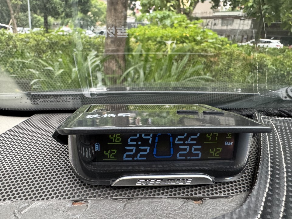

Xin hỏi kinh nghiệm các cụ:
1. Nếu 4 lốp báo áp suất chênh lệch nhau khoảng 0,1-0,2 thì vẫn bình thường ? Chênh lệch bao nhiêu thì nên bơm cho đều ?
2. Khi đi trên cao tốc hay đường dài thì thấy áp suất cũng tăng lên 1 chút, khoảng 0.1. Có trường hợp do nắng nóng mà tăng cao quá ko ?

E mua cảm biến gắn ngoài shoope dùng hơn 2 năm vẫn thấy ổn giá hơn 200k

lắp cảm biến đi cụ ;))

Cảm biến áp suất cho nhàn đầu các cụ ạ
Vừa có kn lái vừa có trang bị hỗ trợ là an tâm nhất
Cho e hỏi: xe e đời cũ, vios 2010, có lắp cảm biến áp suất lốp đc k? Có cần thay đổi gì k? Thanks cụ
Nó có liên quan gì đến xe đâu ạ, cụ lắp cảm biến áp suất lốp trong, loại có màn hiển thị riêng biệt là được.
Thực ra nó thay cái chân van bơm lốpấy mà. GG là ra cụ ơi.

Của em chụp trước khi đi buổi sáng nay

Cái này là van trong hả cụ, giờ lắp bao xèng nhỉ
