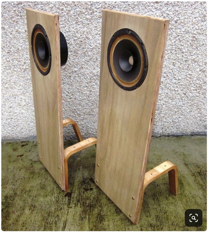

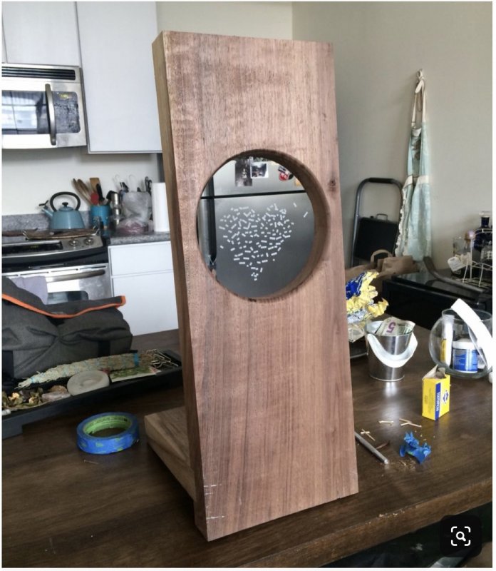

Kiểu này xem anh! :)

Vậy thì mấy cái này rất đẹp về hình thức đây.
Nhưng lại kỳ lạ nếu so với các tiêu chuẩn kỹ thuật.

Mấy kiểu cụ đưa ra đều ko ổn, về nguyên tắc thì loa để gần mặt sàn thì âm bass sẽ là tốt nhất (tất nhiên là sát quá thì sẽ dội sàn), nhưng...như thế thì cụ sẽ phải nằm bò ra sàn nhà để nghe :)), vì mình chỉ có 1 củ loa, nếu là loa 3 ways thì loa bass phải để sát sàn nhà. Vậy cụ phải khoét lỗ loa sao cho ngang tầm tai, và mấy mẫu trên chiều rộng ván nhỏ quá, theo em thì cụ cứ thử cái mẫu mà em xui hôm ở nhà em đi,nhưng lỗ khoét kiểu loe như kèn ấy, an tâm đi, đừng sợ =))

Chiều ngang hẹp quá anh ơi! Phần tựa phải chắc chắn để ko bị rung nữa, nhìn yếu quá!

Cái đó em biết mà, đặt cao độ nào, làm sao có trầm, góc nghiêng ra sao để thoả đáng...cũng có nghiên cứu chút.
Về làm kiểu mặt phẳng thì không gian em cũng thoải mái, hiện mỗi bên còn gần 2m để đặt tấm ván mặt, cao vô tư. Có điều là làm to thì nó xấu và còn ảnh hưởng đến phản xạ.
Về cơ bản muốn nó vừa phải, dáng cao, và như vậy sẽ phải nghiên cứu cái “váy” U hoặc H. Thử nghiệm nhiều thì mệt vì không có đồ nghề, nhờ chỗ khác phải vác đi vác lại nhiều cũng bất tiện. Thế nên phải tính kỹ.
Bên trên chỉ là các hình bọn Tây nó làm, không hiểu sao chúng nó lại chỉ làm như vậy, xét về nguyên tắc của OB thì thấy không đúng.
