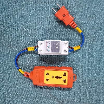

Vấn đề là bây giờ có nên lắp ổn áp không. Em nghĩ là ổn áp bao giờ cũng có thời gian trễ, nên nó hoạt động tốt nhất khi điện áp vào thường xuyên biến động với biên độ tương đối nhỏ. Vấn đề là bây giờ điện áp đầu vào khá ổn định, nhưng khi sự cố thì biên độ lại lớn. Cộng với độ trễ của ổn áp thì có khi lợi bất cập hại.
Có ổ cắm bảo vệ chống quá áp mà cụ:
Nhưng thông số là ngoài khoảng 160-280 mới ngắt, như vậy hôm trước lên 270 có lẽ vẫn trong dải áp an toàn của đa số thiết bị.
Có lẽ hệ thống của điện lực cấp đến nhà dân cũng có bảo vệ quá áp.
Chỉ là nó chư vượt mức phải ngắt thôi.
Cụ nào trong ngành xác nhận giúp cái.

Vâng, em biết là có thiết bị để làm chức năng đó, nhưng nó không phải là AT cụ ạ!
À vâng, nhưng formfactor chúng nó giống nhau, người không biết gọi lẫn là chuyện thường mà cụ.
