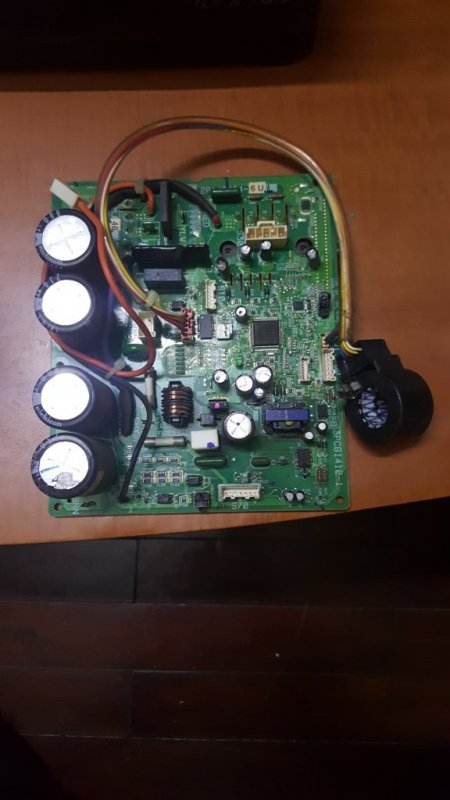

4 năm trước gom góp tiền tiết kiệm, em có lắp được cái Điều hòa Daikin Inverter ở nhà. Mấy năm trời mát mặt (mát cả người luôn :) ) với vợ con vì lắp được cái điều hòa tốt, chạy em ái, mát mẻ. Sướng cái thằng người!
Cách đây 2 tuần em có gọi thợ đến bảo dướng, các chú thợ đến tháo nắp máy trong nhà xịt nước rửa mấy cái lưới lọc, phun nước rủa cục nóng bên ngoài ... Lắp lại bật máy chạy ro ro, OK.
Sau hôm đó thì điều hòa nhà em chạy như lên đồng, để 32 độ mà vẫn lạnh run, phải đắp chăn mới ngủ được :( Trước đây để đến 28 độ là đã ngủ ngon ko cần đắp chăn)
Đên hôm T6 vừa rồi, đứng đợt nắng nóng nhất thì bật điều hòa chạy vù vù nhưng mà ko mát! Gọi thợ đến tìm mãi chả ra bệnh gì, máy cũng ko báo lỗi cơ mà thấy các cậu thợ bảo lốc nóng ko khởi động được, thay cả board mạch mà vẫn ko ăn thua! Thợ giơ tay đầu hàng!
Cụ nào có chuyên môn về dòng Điều hòa Inverter này cứu giúp em với! nắng nóng thế này ko có điều hỏa quá là nhục!
Cảm ơn các cụ nhiều!
P/S: Em bổ sung thông tin là: Của nhà em chắc ko phải vì điện yếu hay cục nóng ko thoát được nhiệt cụ ạ. Nhà em có ổn áp Lioa tổng nên điện chắc ko yếu, cục nóng lắp chỗ cũng khá thoáng mát, ko bị nắng chiếu trực tiếp, vả lại đêm nó cũng ko chạy trong khi các điều hòa khác vẫn chạy bính thường cả ngày lẫn đêm

Báo cáo các cụ, tình hình là đã có 4 đội thợ đến kiểm tra và sửa cái điều hòa hỏng của nhà em :P:
- 1 đội xem qua rồi ra về ngay với lời khuyên: Anh gọi chính hãng vào kiểm tra mới sửa được :-??
- 2 đội kiểm tra, check choác ... rồi kết luận hỏng máy nén (lốc), thay mất hơn 8 củ, tốt nhất là anh nên mua máy mới :((
- Đội thứ 4 đến hì hục tháo hết các board mạch mang về kiểm tra, trưa nay đã mang qua lắp lại và điều hòa nhà em đã chạy vù vù. Chứng tỏ là ko bị chết lốc! =D>
Em sẽ theo dõi tiếp một thời gian xem máy chạy có ổn định không rồi chia sẻ tiếp với các cụ!
Xin cảm ơn các cụ đã quan tâm và chia sẻ!

Em xin update kết quả sửa chữa như sau:
