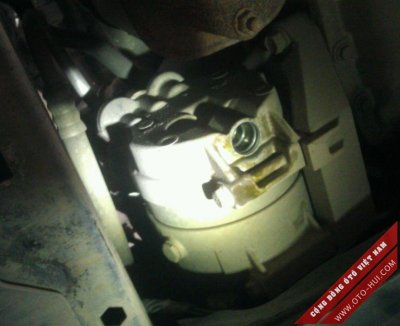

Chào các cụ ạ, nhà cháu có cái civic MT 2007 hôm nay đi từ Yên Bái về tới đoạn May 10( QL5) thì tự dưng điều hòa không mát nữa. đường thì tắc, ngoài trời nắng nóng dã mãn( 9h30 sáng 30/06/2015), lúc đi nhanh thì không sao, vào chỗ tắc khoảng 10phut thì điều hòa không lạnh. Cháu tắt điều hòa đi, xe vẫn chạy khoảng 10 phút bật lại vẫn nóng, cố đi về đến nhà tắt máy vào nhà ăn cơm, tý ra nổ thử bật điều hòa lại được. Cụ nào đã gặp trường hợp này bảo cháu cách khắc phục với ạ, nhà cháu có 2F1 nên điều hòa rất quan trọng,
Cháu vừa mới bảo dưỡng điều hòa ở Honda long biên và nạp thêm ga rồi.

lại bi kẹt cái van đuôi lốc rồi, các em GM hay bị lỗi này thế !

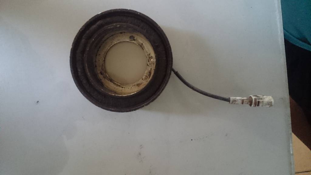

xe em mazda3 bản 2.0 đời 2009 form cũ, hiện tại bị chết mất cuộn điện từ ở lốc điều hòa, cụ nào biết chỗ bán phụ tùng này chỉ em với chứ thay cả lốc thì chết,

Xe em chết mỗi cuộn điện thôi cụ có bán lẻ không, cụ cần hình không để em chụp

À NHỈ, thế civic nó không có cái van đấy ạ, hay nó điều chỉnh cái van đấy bằng điện, em dốt món này lắm !

Em cần mỗi cái cuộn này thôi

Hôm qua e làm xe ở Minh Thức Mỹ Đình thấy họ thay cuộn này cho một bác mazda 6 đời đầu, 1,2 tr thì phải
