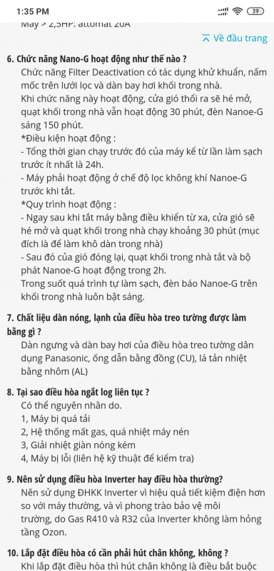

Em ko rõ máy bác kêu to thế nào.
Còn đây là docs của pana nhé
https://www.panasonic.com/vn/support/faq-aircon.html
