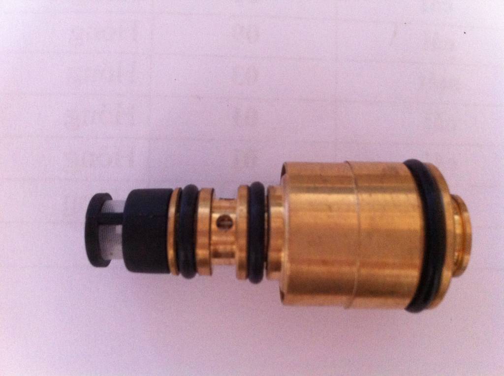

lại bi kẹt cái van đuôi lốc rồi, các em GM hay bị lỗi này thế !
leanhtuan1671
OF-131596
20/2/12
580
378,620 Mã lực
van đuôi lốc có cần bịt ko các cụ nhỉ?
