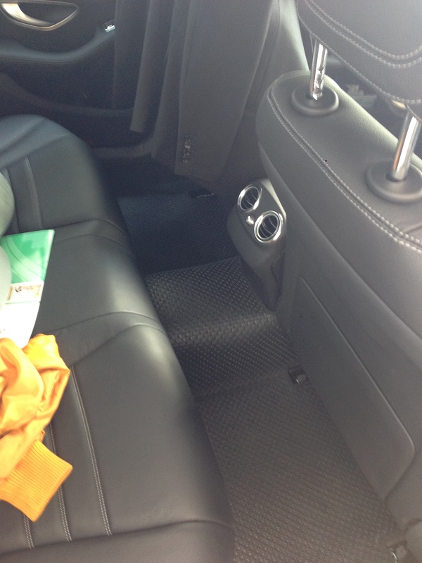

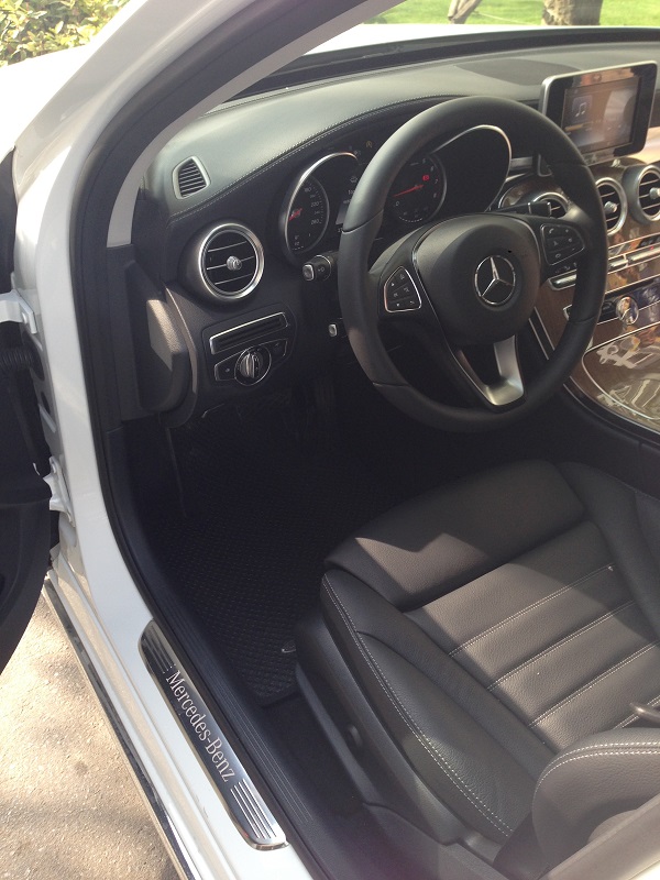

Cụ thích sao ko lấy bản C250 amg mà dùng khỏi phải độ
C200 4479
OF-204094
30/7/13
63
320,830 Mã lực
Bác nghiemkhai90 up xe toi lên à! Hôm trước bán trải sàn cho tôi mà
C200 4479
OF-204094
30/7/13
63
320,830 Mã lực
Tôi đã hoi c250 amg màu trắng nhưng ko có mới mua C250 ex các cụ ạ!
nghiemkhai90
OF-320858
23/5/14
1,121
831,089 Mã lực
Kim Giang
katavina.com
Hóa ra là xe cụ ạ. E lấy hình ảnh xe cụ để đi quảng cáo cụ à. Cụ dùng thấy thảm của bên em thế nào :)
