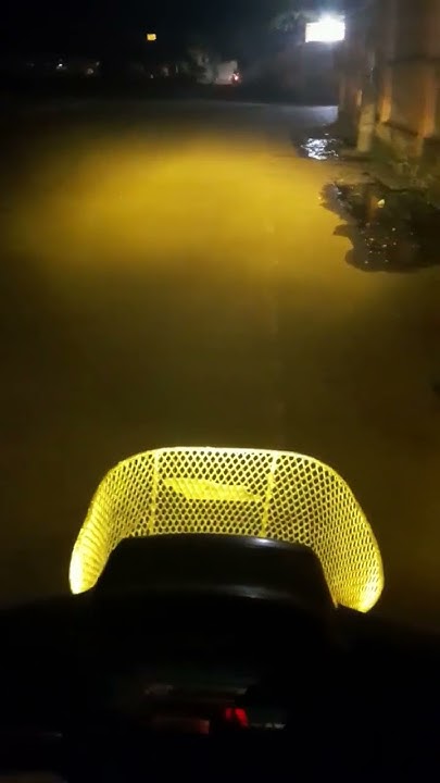

Công xuất led thấp hơn bóng nguyên bản, nhiệt độ thấp hơn, acquy 5Ah nguyên bản - sạc nguyên bản, thời gian đáp ứng em chả quan tâm vì nó vẫn sạc đủ cho acquy cho dù bật sáng liên tục hoặc tắt mở.
Cụ yêu cầu quá nhiều rồi, ánh sáng em cần vừa đủ để đi trời tối mà không sập ổ gà.
Thế công suất led bao nhiêu? Nhiệt độ bao nhiêu? Acquy dòng bao nhiêu,đáp ứng được bao thời gian,con nạp cấp đủ cho acquy khi dòng xả cao hơn? Ánh sáng của mấy cái led dỏm đó có đảm bảo không loa mắt khi đi nhanh?

Mấy bác cứ hay vặn vẹo, chứ con sạc nó còn thông minh hơn mấy bác.
Khi aquy đã đầy thì dòng sạc cho aquy rất thấp, với cái dòng xả của con led thì cái sạc aquy nó cân tốt, lúc xe nổ máy thì sạc nó cũng chẳng phải cấp bù cho aquy nên dòng sạc cho aquy gần như bằng không. Xả xạc liên tục khi bật đèn ở cường độ thấp hơn 50% dòng của con sạc, có cháy bằng niềm tin.

Ánh sáng đèn khi sử dụng, đủ để tránh ổ gà và không làm lóa mắt người đi đường:

Cụ thớt chia sẻ cách làm đc ko ah, e cũng thừa kế con dim thái của phụ huynh nhà e giờ cao tuổi rồi e ko cho đi xe máy thành ra để ko mấy năm nay. Thỉnh thoảng e phải sang lấy về đi vài tuần ko toàn bị chết acqui. Để độ đc như thế là cụ phải dùng điện bình và công tắc riêng phải ko cụ
Dạ, cái này nó dùng điện bình Cụ ạ.
Cụ cần vài thứ là sẽ độ được, tự làm ok ạ.
1. Relay 4 chân (khi điện chìa khóa bật, relay đóng (công tắc lắp sau dây ổ khóa hoặc không), điện ắc quy qua cầu chì mới, qua công tắc relay , lên công tắc pha, cos của đèn).
2. Chạy dây (+) từ acquy lên
3. Cầu chì mắc trước dây (+)
4. Công tắc (có thể không cần nếu cụ để sáng 24/24 nhe xe đời mới).
Hiện em có chiếc 82 chạy thẳng điện bình qua công tắc nguyên bản (đèn bảng số dùng điện aquy chung với nguồn cấp của đèn pha led), thấy cũng chưa vấn đề gì về acquy và sạc, nếu dream thì khả năng cụ lắp được thẳng như thế, tháo bỏ 2 bóng sương mù đi cho đỡ hao điện thì không cần dùng công tắc phụ (mà dùng công tắc zin, coi như chỉ thay đổi nguồn cấp điện cho công tắc nguyên trên xe).
