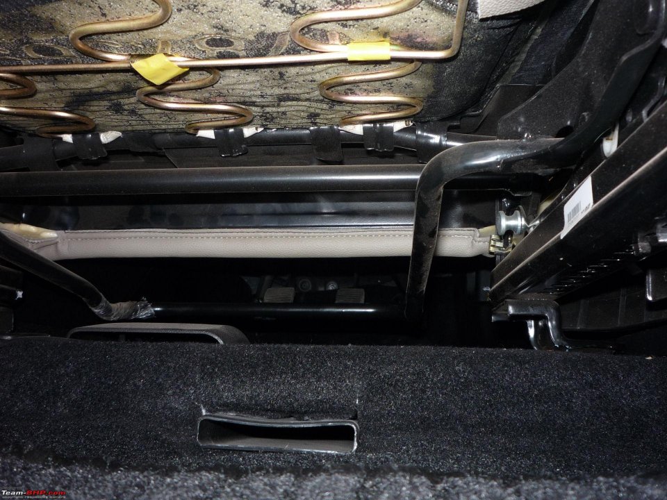

Cụ sờ dưới gầm ghế tài và phụ, chỗ gờ ngang nổi lên ý. Cụ rạch một ô chữ nhật kích thước 5x15 chính giữa, hướng về phía hàng ghế sau, thì sẽ lộ ra cửa gió.

Cụ múc mụ Tempra là có cửa gió sau zin, không phải chế cháo.

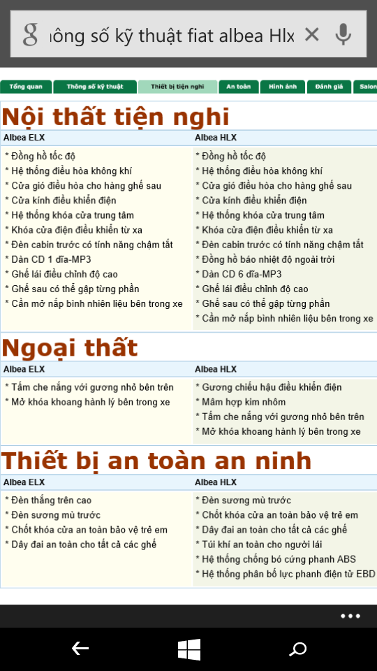

Cụ thò tay vào đó có thấy gió phì ra không ak?
Cháu e 2 cụ có chút nhầm lẫn ạ. Đó là cửa gió ra khi chuyển sang chế độ có gió chân. Phía trước có 2 cửa. Phía sau có 2 cửa dưới gầm ghế lái và tài ạ.
Nhìn vào thiết kế thì có, nhưng đa số bị tháo bỏ rồi.
Thiết kế thì ELX cũng có cửa gió điều hòa ghế sau, nhưng hỏi ai có sử dụng hiệu quả được.
Albea HLX không bị cắt bỏ, còn ELX cháu ko biết..tấm sàn nỉ gin vẫn có cửa gió, vẫn còn đường ống dẫn gió ra. Căn bản các cụ nhà mình khi trải sàn, không bảo thợ nên cửa gió đó bị bịt thôi ạ.
