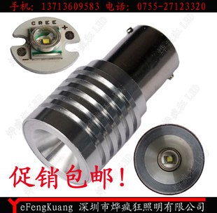

Tự sướng thì vẫn khoái cụ nhể. Em rảnh rỗi cũng hay thế. Hoặc cụ có thể chọn giải pháp này cho nhanh. Chip Cree 9w chân t 21. nó còn sáng hơn cả lu xenon vì 9w 1 bóng. Đế nhôm tỏa nhiệt tốt. Thực ra bóng đèn lùi hoạt động không lâu nên khá bền. Nó chưa kịp nóng thì đã vào số tiến rồi...
Mỗi tội giá chat quá :( May mà Ỉn nhà ta đèn lùi cũng khá nên cũng chả cần thiết độ lắm.
Bóng này bán ở đâu cụ ơi?
Cái này là bóng Lu xeon cụ ạ. Chả phải chip chiếc khỉ gì đâu. Có điều nếu mua được cái này thì nó gọn gàng hơn chút thôi nhưng vẫn phải thay đui thì mới xài được. Và giá thì chắc cũng trên giời luôn ====> Không đạt mục tiêu ngon, bổ, rẻ.
