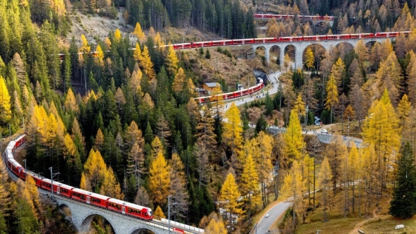

Phanh tái sinh là ưu điểm của các loại hình vận tải có chạy động cơ điện. Không những con xe khủng long trên của cụ, mà kể cả trong đường sắt từ lâu cũng đã sử dụng hệ thống phanh tái tạo trên các đoàn tàu điện khí hóa.
nó gọi là hãm động năng. chứ không tái sinh được .
đơn giản nhất , trong các nhà tạm gọi là phú hào , bây giờ đều trang bị thang máy . khi buồng thang đi xuống đều cần điện trở tiêu tán năng lượng động năng .
đoàn tàu điện khí hoá Cát Linh Hà đông vẫn sử dụng hệ thống tái sinh bằng việc thay đổi trắc dọc giữa tuyến ray - nhà ga .
Tái sinh được cụ.
Một ví dụ khác
Trên quãng đường dài, tốc độ được kiểm soát bằng phanh tái tạo, tương tự như ô tô điện, cung cấp dòng điện trở lại đường dây 11.000V. Tuy nhiên, với đoàn tàu dài 2km này, người ta lo ngại chúng có thể cấp quá nhiều dòng điện trở lại hệ thống, gây quá tải cho tàu và lưới điện địa phương. Để tránh sự cố xảy ra, tốc độ tối đa của tàu được giới hạn ở 35km/h và phần mềm đã được sửa đổi để hạn chế nguồn điện được cấp trở lại hệ thống.
