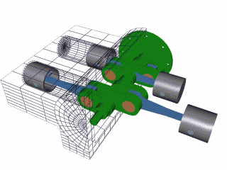

Các bác cho em hỏi sao trục cơ (1) thằng này nó lại lộn lên đầu còn piston (2)
thì đấu đầu vào nhau thế nhỉ ?
Bác Mít này! cái Động cơ bác đưa ra cũng thú vị ghê! em không tìm hiểu sâu về việc sáng tạo các kiểu bố trí tổ hợp các hệ thống buồng xilanh để sinh công và các phương án thay đổi cấu tạo nhằm tăng khả năng sinh công của các loại động cơ đốt trong! mà em chỉ chú trọng tới bài toán giải quyết các nhược điểm của Động cơ Đốt Trong đó là : Hiệu suất thông qua hệ số nén, khả năng gia tốc và triệt tiêu hai điểm chết của thanh truyền! Đưa ra một loại động cơ đốt trong mà một chu kỳ của nó hoạt động gồm có 3 kỳ như sau hút,xả-nén-nổ ! thế thui còn các động cơ đời mới hay tùy từng các lĩnh vực mà có sự sáng tạo Sắp xếp , điều chỉnh sao cho hợp lý còn nguyên lý thì Các bác ấy vẫn áp dụng nguyên xi của động cơ 2 kỳ hoặc 4 kỳ thui! :^)
Còn cái vụ Trục Cơ thì bác cho em thêm dữ liệu về loại động cơ đó nhé! nhưng luận ra thì Trục đó tạo sự liên kết của các đỉnh và hiệu chỉnh cho hệ thống ba trục khỷu hoạt động đồng bộ!

Các cụ xem cái hình này dễ hình dung hơn - Mặt cắt ngang của động cơ có hình chữ delta
Vì vậy nó có tên là Deltic engine
Nó hoạt động như thế này :
CAMEL đã sửa : 03-01-2009 lúc 12:08 AM.
Còn hình ảnh bác CAMEL đưa ra đây là phần mặt cắt và qui trình hoạt động của loại động cơ ứng dụng cho Động cơ mà bác Mít đưa ra! nói chính xác thì nó là tổ hợp : 3 động cơ 2 kỳ 2 piston thui. và trong trường hợp này thì bản thân động cơ 2 kỳ 2 piston vượt trội so với động cơ 2 kỳ 1 piston cùng dung tích cả về hiệu suất và khả năng gia tốc!

[FONT=&quot]Some variations of the Opposed Piston or OP designs use a single crankshaft like the Doxford ship engines and the Commer OP truck engines. They should not be confused with flat engines. Though flat engines are sometimes referred to as horizontally opposed, they are very different mechanically.[/FONT]
[FONT=&quot]Có 1 số loại của piston đấu đầu(đối kháng) hay các kiểu thiết kế dạng piston đối đầu đầu sử dụng trực truyền động đơn (
) như là động cơ Doxford(
và động cơ của xe tải Commer OP. Không nên nhầm lẫn với động cơ phẳng(
). Động cơ phẳng nhiều khi được cho là đối kháng ngang, nhưng thực ra chúng rất khác nhau[/FONT]
[FONT=&quot]
A more common layout uses 2 crankshafts, with the crankshafts geared together, or even 3 geared crankshafts in the Napier Deltic diesel engines. The Deltic uses three crankshafts serving three banks of double-ended cylinders arranged in an equilateral triangle, with the crankshafts at the corners. These were used in railway locomotives and to power fast patrol boats. Both types are now largely obsolete, although the Royal Navy still maintains some Deltic-powered Hunt Class Mine Countermeasure Vessels.[/FONT]
[FONT=&quot]Cách bố trí thông dụng nhất là dung trục truyền động kép, với 2 trục truyền động gắn với nhau bằng bánh răng (kiểu như này
http://www.petealbrecht.com/blog/squarefour2.jpg) hoặc đôi khi 3 trục truyền động ăn vào nhau trong động cơ dầu Napier Deltic (chính là cái động cơ của cụ chủ thớt
http://upload.wikimedia.org/wikipedia/commons/thumb/2/2a/Napier_Deltic_Engine.jpg/800px-Napier_Deltic_Engine.jpg). Động cơ Deltic sử dụng 3 trục truyền động để phục vụ 3 bank ( cái này em chả biết tiếng chuyên nghành là gì
) của đôi cuối của xi lanh đặt trong cái tam giác đều , kèm với trục truyền động ở góc. Những loại động cơ này đã từng được sử dụng ở đầu máy xe lửa and thuyền (loại khỏe và tốc độ cao). Cả 2 loại này phần lớn không được dùng nữa, một số tàu sân bay vẫn dùng loại động cơ này ([/FONT]
[FONT=&quot]Deltic-powered Hunt Class Mine Countermeasure Vessels)
The first opposed-piston diesel engines were developed in the beginning of 20th century. In 1907, Raymond Koreyvo, the engineer of Kolomna Works, patented and built opposed-piston two-stroke diesel with two crankshafts, connected by gearing. Although Koreyvo patented his diesel in France in November, 1907, the direction would not go on to manufacture opposed-piston engines.[/FONT]
[FONT=&quot]Động cơ đối đầu dầu diesel phát triển vào đầu thế kỷ 20. Vào năm 1907 Raymond Koreyvo, kỹ sư của Kolomma Work, sang chế và chế tạo thành công động cơ piston đối đầu 2 kỳ chạy dầu với 2 trục truyền động gắn với nhau bằng bánh răng. Koreyvo đăng ký phát minh của mình tại Pháp vào thang 11 năm 1907, nơi ko có ý định sản xuất động cơ đối đầu[/FONT][FONT=&quot]
An April, 1950 print advertisement for Fairbanks-Morse opposed piston engines, touting their greater thermodynamic efficiency and lower maintenance cost than standard configurations[/FONT]
[FONT=&quot]Tháng 4-1950 in quảng cáo cho Fairbanks-Morse động cơ đối đầu, mời chào giới thiệu về : mát hơn và chi phí bảo dưởng rẻ hơn [/FONT][FONT=&quot]
The first Junkers engines had one crankshaft, the upper pistons having long connecting rods outside the cylinder. These engines were the forerunner of the Doxford marine engine, and this layout was also used for two- and three-cylinder car engines from around 1900 to 1922 by Gobron-Brillie. There is currently a resurgence of this design in a boxer configuration as a small diesel aircraft engine, and for other application, called the 'OPOC' engine by Advanced Propulsion Technologies, Inc. of California. Later Junkers engines like the Junkers Jumo 205 diesel aircraft engine, use two crankshafts, one at either end of a single bank of cylinders. There are efforts to reintroduce the opposed-piston diesel aircraft engine with twin geared crankshafts for General aviation applications, by both Dair and PowerPlant Developments in the UK.[/FONT]
[FONT=&quot]Động cơ Junker đầu tiên có 1 trục truyền động, piston trên nối dài với trục bên ngoài piston. Loại động cơ này là tiền than của động cơ Doxford của tùa thủy và cách bố trí như đã được sử dụng cho 2-3 xinh lanh của động cơ ô tô khoảng từ năm 1900-1922 bởi Gobron-Brillie. Loại động cơ này đang sống lại với thiết kê của động cơ dầu loại nhỏ cho máy bay, và 1 loại động cơ khác có tên OPOC phát triển bởi Advanced Propulsion Technologies, Ins ở Canada. Loại động cơ Junker sau này như là Junker JUmo 205 chạy dầu cho máy bay sử dựng 2 trục truyền động, 1 đầu ở chỗ đơn bank piston. Có 1 số kết quả đặt được khi sử dụng lại động đối đầu chạy dầu với 2 trục truyền động cho máy bay và 1 số ứng dụng của nghành hang không, bởi Dải và Powerplant Development ở UK( ANH QUỐC).[/FONT][FONT=&quot]
[/FONT]
Cháu đi ngủ mai cháu dịch tiếp cho các cụ đọc.
