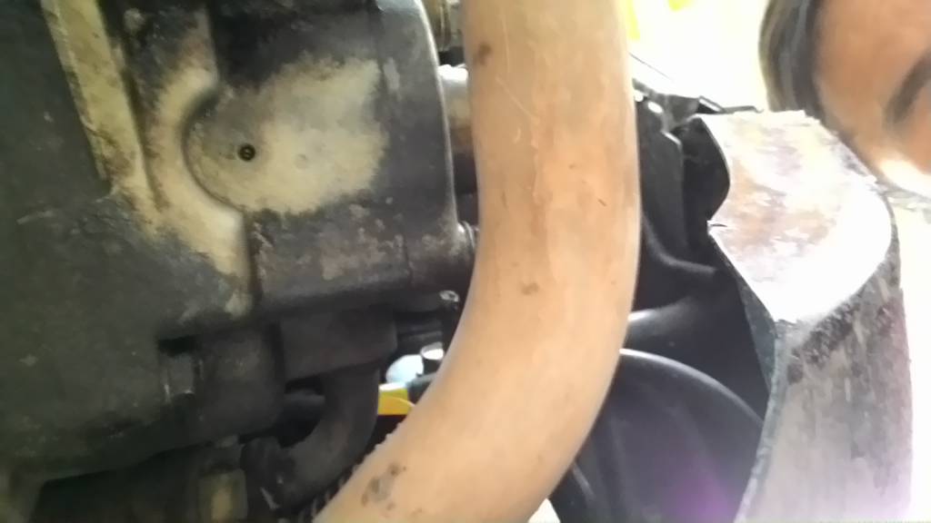

Em có cái xe sh đời đầu đang bị chẩy nước làm mát ở mấy chỗ. Bác xem ảnh rồi cho Em biết phải làm gì nhé. 1 ảnh là khi lau khô tối hôm trước và 2 ảnh là sáng hôm sau Em chụp lại. Xin cảm ơn bác
Xe bạn bị hỏng phớt trục bơm nước. Thay phớt mới, đổ thêm nước mát là hết bệnh nhé!

sh đời đầu
OF-358018
13/3/15
2
261,120 Mã lực
Nó kêu "pẹt pẹt" khi bạn về ga lúc xe chạy chậm chậm phải ko bạn? Nếu đúng thì xe bạn bị thừa xăng. Rửa căn chỉnh lại "chế" là khỏi bạn nhé!
Cảm ơn bác
Một vấn đề nữa là két nước cũng như toàn bộ hệ làm mát xe em rất nhiều cặn bẩn đen nâu bám chặt. Liệu có xử lý triệt để, an toàn được không hả bác? mất bao nhiêu thời gian và kinh phí bác cho em biết với
