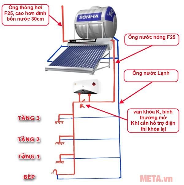

Chả hiểu cái bình năng lượng mặt trời nhà em bị sao mà rất hay bị E (lọt không khí vào đường ống). Thành thử nước nóng trên bình thái dương năng không chảy xuống được. Thỉnh thoảng em lại phải xả E bằng cách tháo giắc nối vào bình nóng lạnh chạy điện để cho không khí thoát ra và nước nó chảy xuống :(
Cụ nào có cách xử lý thì chỉ em với, chứ cứ thế này thì em nhọc quá :(

Em ko hiểu cách đấu nhà cụ.. nhưng nếu cụ xác định do e.. thì cụ lắp thêm 1 ngách chữ T.. sau đó gắn thêm 1 van phụ khi cần xả e thì xả e qua van van phụ
Thường thì nước nóng ko xuống.. nếu ko có nước lạnh bồi vào.. vì đó là cơ chế để bảo vệ mấy cái ống thủy tinh khỏi cạn nước.. họ làm thế vì khi cạn nước.. bình nóng.. khi ta bơm nước lạnh lên đột ngột sẽ bị vỡ ống thủy tinh
Cụ thử xác định lại.. nhà cụ bị E hay do cấp nước có vấn đề

Nhà em lắp đúng theo sơ đồ dưới đây
Bình NLMT lắp thấp hơn bồn nước trên mái nên vẫn có nước cấp vào. Em cứ xả E độ 30 giây đến 1 phút là nước nóng phun ra toè loe.
Em cũng đã nghĩ đến cách xả E như cụ nói nhưng làm thế thì đi đường ống ngoài tường rồi lại thêm đục khoét trần thạch cao loằng ngoằng quá ạ. Mà chả hiểu sao có đoạn ống tý tẹo mà nó hay bị lọt khí vào thế :(
