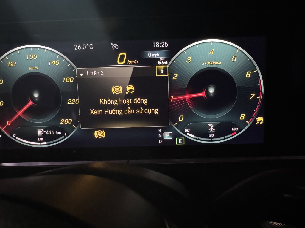

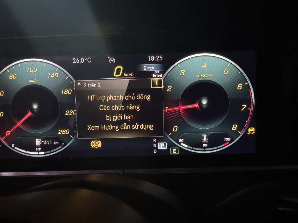

Xe em 2 tuần k sờ đến. Nay nổ máy nó báo 2 lỗi phanh ABS, em nghi bị chuột cắn vì mở nắp cabo toàn cứt và chân chuột. Nhưng em k bit nó cắn chỗ nào luôn. Em hỏi các cụ có kinh nghiệm xem có phải do chuột cắn hay lỗi xe em còn vác đi sửa ạ

Khả năng cao là dính chuột r cụ. Thường em thấy chuột hay cắn ở dây cảm biến ABS ở 4 bánh chỗ gần moay ơ, dây nhỏ, dễ cắn. CÒn thực tế thì phải qua kiểm tra cụ ạ. Xe cụ đang mất abs nên cụ lưu ý đi chậm hoặc cứu hộ cho an toàn. Hà Nội em mời cụ qua 1075 Giải Phóng, em hỗ trợ kiểm tra cho cụ. sdt em 096.395.7575

Xe Bác có lẽ là xe em xử lý , chuột nó hay cắn dây ở dưới hộp ESP xử lý khá mất time

Như bacs mô tả thì 100% là chuột cắn dây rồi . Bác ở hà nội qua e ktra cho ạ . 0334827436
