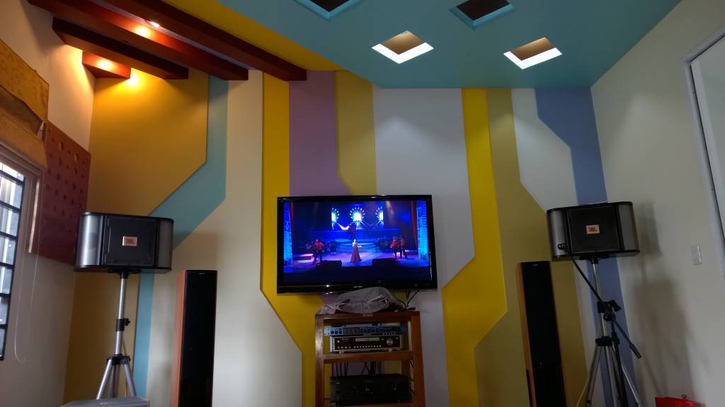

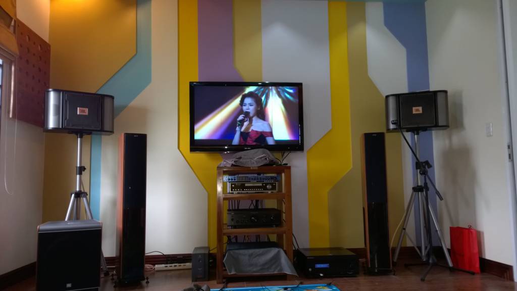

Cho em đú tí. Trước giờ vào OF chủ yếu chơi xe mô hình và đọc tin tức về car, không ngờ lại có cả mấy món Karaoke này nữa. Bộ nhà em :
trần nhà như vậy, ko rõ có cách âm ko ạ
