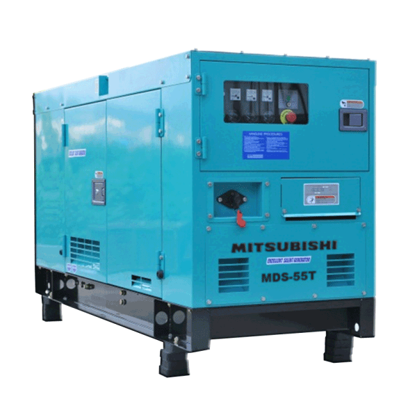

thì tin cậy CAT hơn , sau đến mitsubishi

50Kva thì cụ cứ tìm Denyo động cơ Hino cho em.
Hàng bãi đời cao, nhờ thợ máy xe tải đi xem cùng xem cái động cơ còn ngon không chứ đừng tin vào giờ trên đồng hồ.
Tìm ông bán to to tý, ký hợp đồng bảo hành + bảo trì định kỳ là được.
Về cơ bản nó cũng chả có gì để hỏng cả.
Em mua mấy chục cái máy phát điện rồi cũng chưa thấy cái nào có vấn đề gì lớn.

1 cái cho công trình cụ chơi Denyo bãi máy chưa sơn tút nhờ đc người đi xem thì tốt, còn cc mini chơi điện MT áp mái đi cụ, linh kiện đang rẻ.
