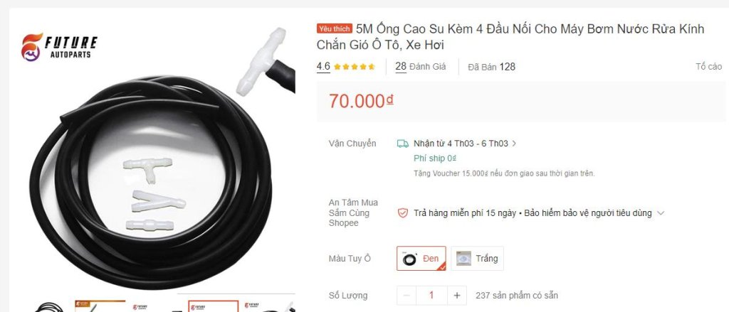

Ống dẫn nước rửa kính con Focus 2017 của em gần đây bị nứt mấy chỗ. Loại ống cũ là bằng nhựa cứng, như kiểu ống ruột gà. Em đã phải tìm mua ống dẫn khác, loại bằng cao su, đặt mua trên Shopee. Sau đó tiến hành cắt đoạn bị đứt, nối ống cao su mới vào.
Tuy nhiên không biết do em mua phải loại kém, hay ống nước trên Shopee bán toàn loại như vậy, nhưng đại loại về nhà em thay được một vài lần bơm rửa lại lai bị rách ống.
Lực của máy bơm qua ống có vẻ khá mạnh nên ống cao su không chịu được nhiệt.
Nhờ các cụ chỉ giúp em mua loại nào, ở đâu chất lượng tốt với ạ. Em ở HN, mua về tự thay.
Hình dưới đây là loại ống em đã mua, chất lượng khá tệ.

Chắc nó tuột chỗ nối hoặc chuột nhai chứ ống sao dễ rách thế nhỉ?
Còn cụ có thể mua ống từ mấy shop bán đồ tưới cây tự động ý, ống đấy phơi mưa phơi nắng hàng năm trời chả sao, mà áp lực mấy bơm tưới cây khủng hơn xịt kính xe nhiều nên yên tâm nhé.

Dây cũ nó bị nứt ra, như kiểu bị nóng, giòn quá ấy cụ.
Cụ cho em xin keyword tìm web hoặc cửa hàng nào ở HN nếu cụ có thông tin, em đi tìm với ạ. Em search thì toàn loại dây to đùng cho máy bơm công suất lớn.

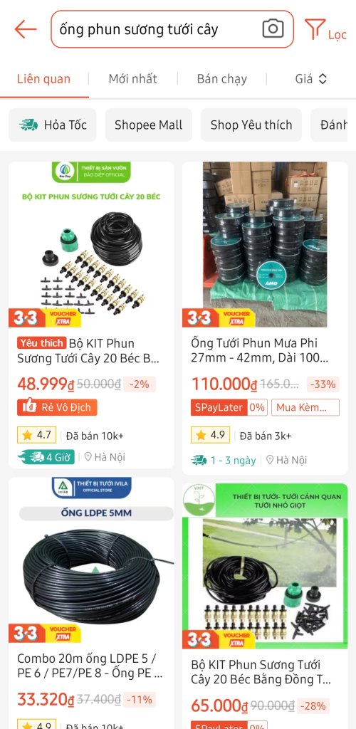

Cụ search "ống phun sương tưới cây". Thường nó phổ biến loại đường kính trong là 6mm, còn có các size khác nữa. Anyway nó vẫn co dãn được nhưng cũng cụ đo lại trc khi mua cho chắc.

Ý e là cụ đo đường kính ống xe của cụ ý. Rồi đặt shopee dăm ba mét. Ko thì cụ cứ đặt cả loại 6mm và 8mm, kiểu gì cũng trúng =))
Em xe Nhựt ống là 6mm (đk trong).
