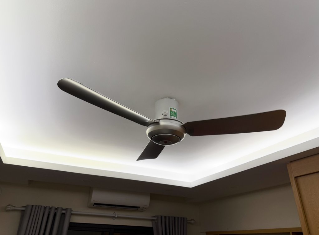

Chả là em bị hỏng cái quạt trần nên nay đi mua cái Pana 5 cánh F60GDN . Tuy nhiên em bán hàng cứ bảo em là nhà A trần thạch cao giật cấp nên A phải chọn ty dài chứ ty ngắn thì gió nó hút vào rãnh giật cấp sẽ không mát.

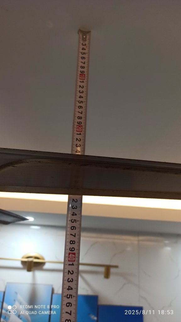

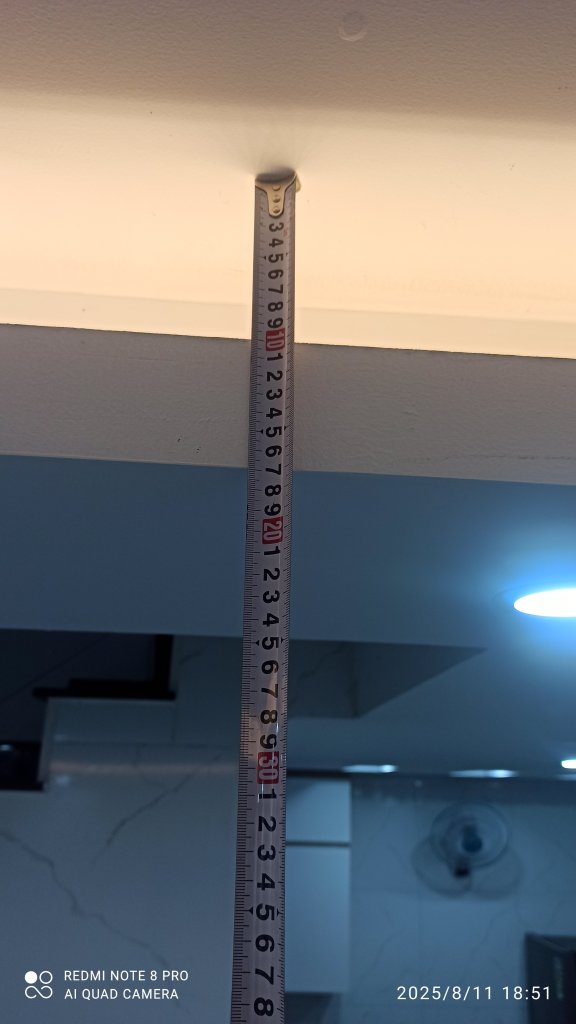

Em đo Khoảng cách từ trần tới hết phần thạch cao là 17cm.
Pk nhà em rộng tầm 20m. Cao Từ sàn tới trần là 2,8m. Ô giật cấp nhà em là 4m x 2,1m. Thông số quạt là 1500mm
Cái quạt cũ nhà em đo từ trần tới cánh quạt là 32cm em thấy cũng khá mát rồi k thấy bị hút mất gió.
Em chụp ảnh nhờ cc tư vấn giúp em với ạ

Trần giật cấp thì nguy cơ không có gió là rất cao, nhưng còn tùy khoảng giữa trần chỗ treo quạt nếu đủ rộng thì có thể ko sao. Trước có cụ đã lắp và ko có gió rồi, nhà ô anh em cũng lắp và thực tế là quạt thì mạnh mà chả mát

Nó còn tùy vào chiều cao sàn đến trần thạch cao, phòng cụ rộng bao nhiêu, khoảng cách từ đầu cánh quạt ( sau khi lắp)đến khe giật cấp là bn?

Pk nhà em rộng tầm 20m. Cao Từ sàn tới trần là 2,8m. Ô giật cấp nhà em là 4m x 2,1m. Thông số quạt là 1500mm cụ ạ

E toàn thiết kế khe đèn hắt từ tim quạt ra nên luôn đảm bảo gió

Nhà e lắp quạt ngắn chủn (KDK) mà quạt êm, gió tản, e ít khi phải bật lên số 3 (to nhất).

em vừa rồi cũng mua cái quạt trần Tàu về đẹp phết, nó có 2 loại ty 12cm và 20cm đều ko lắp được do trần thạch cao e nó thấp. Em phải chế cái ty khác dài 40cm mới ok. Nói chung quạt trần cứ lắp cao trên 2.4m so với nền là ok rồi, còn phần trên trần thì cách trần tầm 15cm trở lên là vẫn mát mà.
