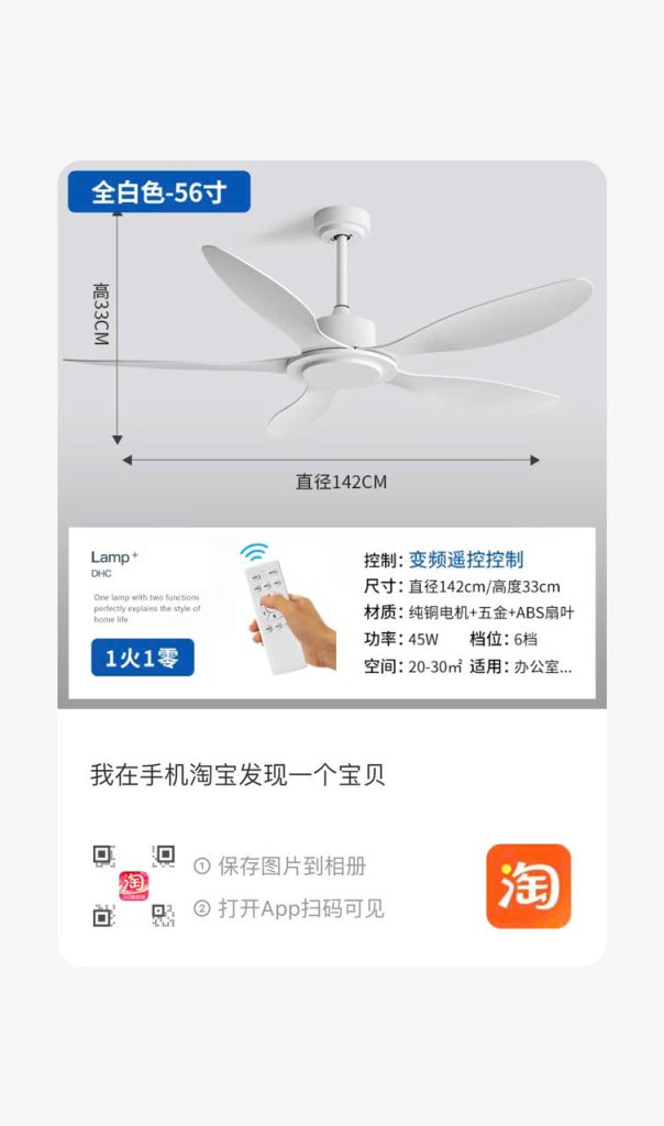

e mua cái 5 cánh 45w thôi, toàn tiếng Tàu nên cũng chẳng biết nó là hãng gì. Được cái hạt rẻ
Em hộ cụ.
Dưới đây là phần dịch nội dung chữ Trung Quốc trên ảnh:
Phần trên hình quạt:
全白色 - 56寸: Màu trắng toàn bộ - 56 inch 直径142CM: Đường kính 142 cm 高33CM: Chiều cao 33 cm
Phần thông số kỹ thuật:
控制:变频遥控控制: Điều khiển: Điều khiển từ xa biến tần 尺寸:直径142cm/高度33cm: Kích thước: Đường kính 142 cm / Chiều cao 33 cm 材质:纯铜电机 + 五金 + ABS扇叶: Chất liệu: Động cơ đồng nguyên chất + Kim loại + Cánh quạt ABS 功率:45W: Công suất: 45 W 档位:6档: Cấp tốc độ: 6 cấp 空间:20-30㎡ 适用:办公室…: Diện tích phù hợp: 20-30 m², áp dụng: văn phòng…
Phần chữ nhỏ bên cạnh điều khiển:
Lamp+ DHC: Một bóng đèn với hai chức năng hoàn hảo đáp ứng phong cách sống gia đình 1火1零: 1 dây lửa 1 dây nguội
Phần dưới cùng:
我在手机淘宝发现一个宝贝: Tôi đã tìm thấy một món hàng trên Taobao bằng điện thoại ① 保存图片到相册: ① Lưu hình ảnh vào album ② 打开App扫码可见: ② Mở ứng dụng để quét mã và xem
Nếu bạn muốn, mình có thể dịch thêm phần tiếng Anh nhỏ bên cạnh chữ "Lamp+" và tối ưu nội dung thành bản mô tả sản phẩm hoàn chỉnh bằng tiếng Việt để dễ đăng bán hoặc tham khảo.
