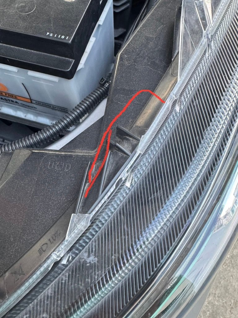

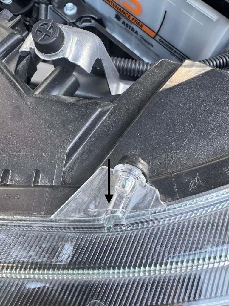

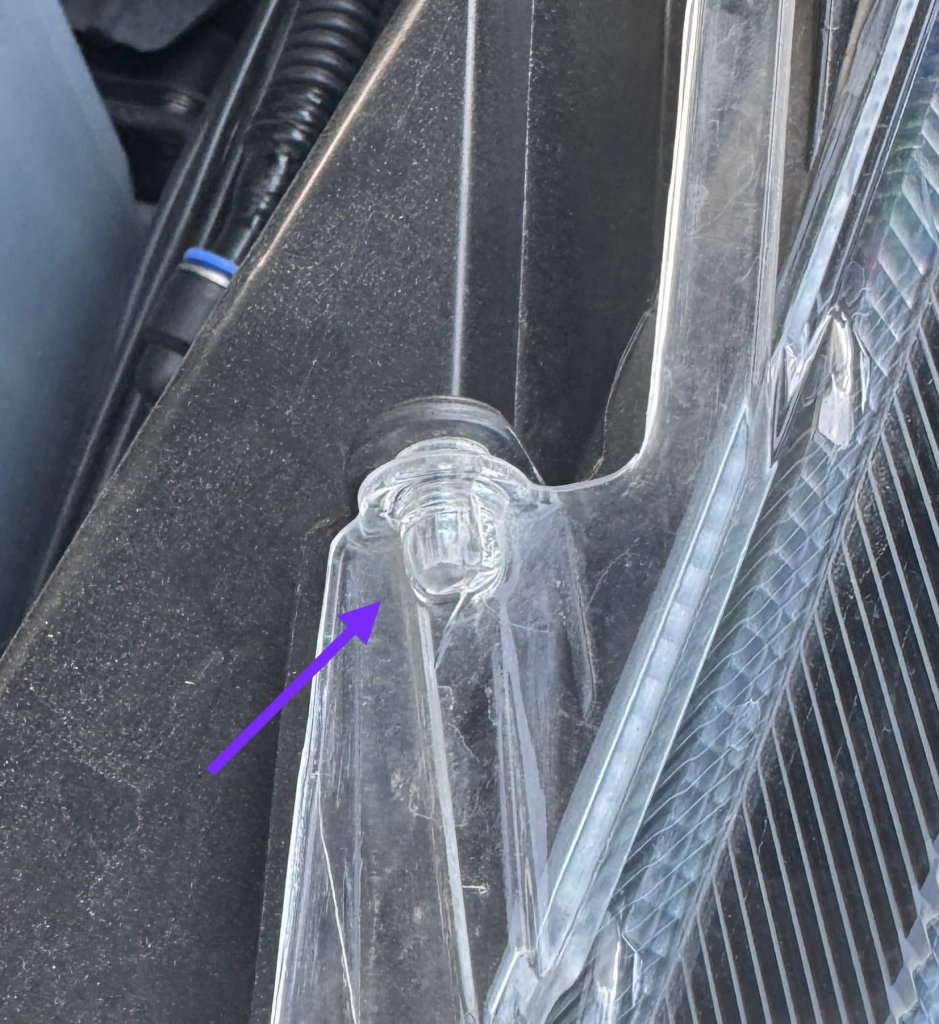

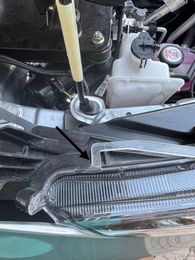

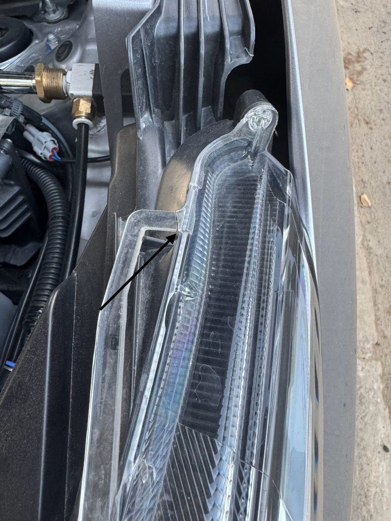

Các cụ trong này sử dụng Ỉn Cross các phiên bản đã gặp tình trạng nứt gãy đèn pha chưa? Nếu bị thì có được hãng bảo hành hay không.
Ảnh và bài em bê từ hội Ỉn cross về. Anh em trong hội gặp nhiều mà không hề do đâm va hay cạ gầm nhé
