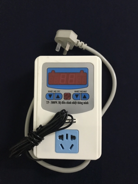

Thực ra cũng có cách đơn giản là mua bộ đổi điện 2 chiều tự động ( khoảng 400k) điện từ 2 cục nóng đưa vào nguồn ưu tiên và không ưu tiên . Đầu ra của 2 nguồn này là cái quạt . Giả sử máy 1là ưu tiên, khi máy 1 mở ,máy 2 tắt, đầu ra quạt có điện từ máy 1 .Khi máy 1 tắt máy 2 mở , công tắc tự động đảo chiều lấy điện từ máy 2 .Khi cả 2 máy cùng chạy ,công tắc ưu tiên lấy điện từ máy 1.khi cả 2 máy không chạy thì quạt cũng tắt luôn .Ưu điểm của cách này là lắp đơn giản , gọn gàng, ai cũng có thể làm được . Nhược điểm là mua thiết bị đắt hơn mua thêm 1 cái quạt nữa .Lưu ý cần lắp đúng dây nóng và nguội như sơ đồ .
Phức tạp lắm cụ ơi. Cụ chủ đã hỏi thì tức là cụ chủ....ko hiểu lắm gì về điện. Em đã coment ở trên. Tiện em giới thiệu cụ ấy cái thiết bị này. Về set nhiệt độ phù hợp là xong.
