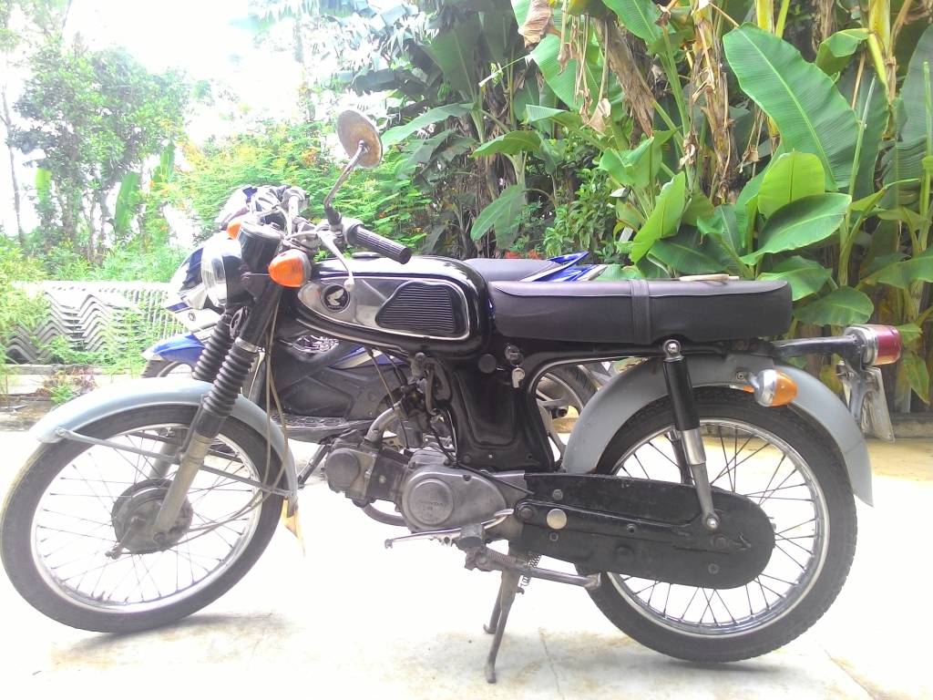

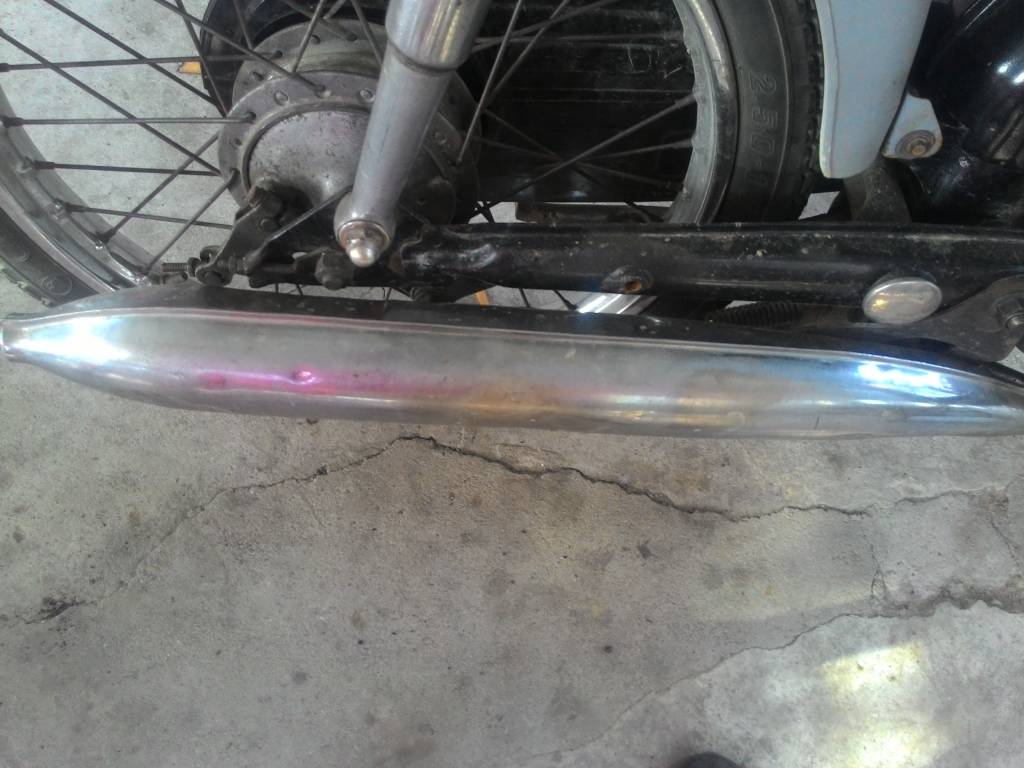

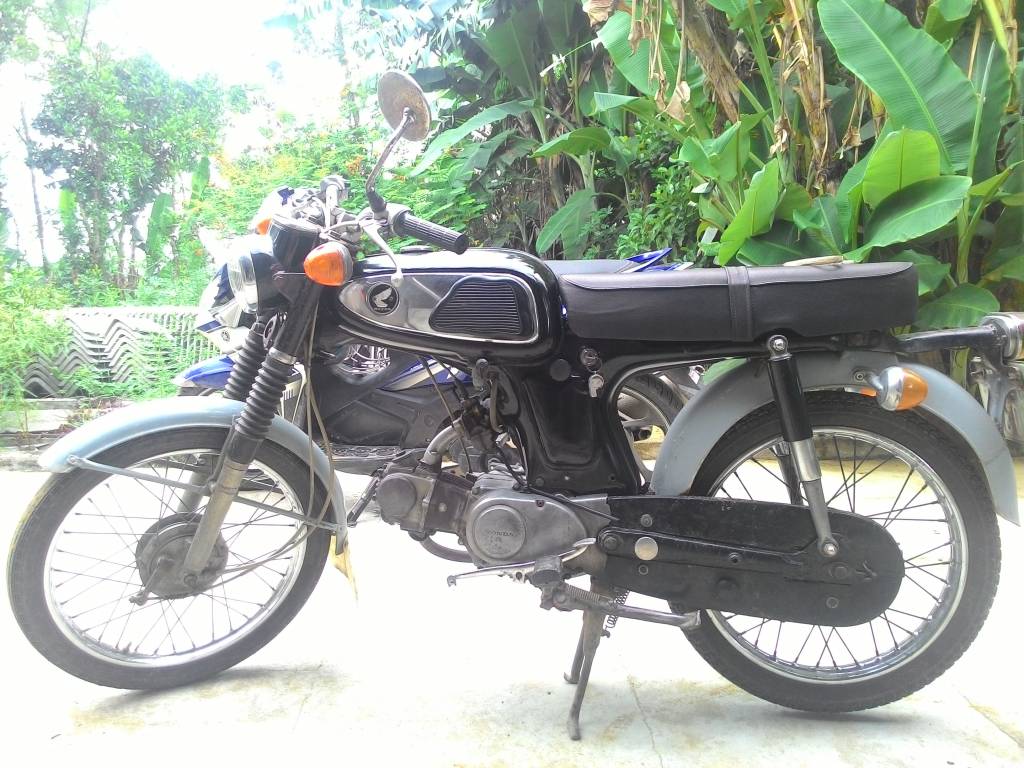

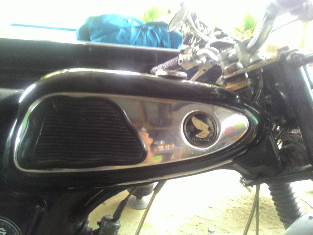

Chẳng là em định mua 1 em 67 về gắn bó cùng với em PKL cho nó có đôi , nhưng hiện tại băn khoăn 1 chút các bác tư vấn cho em với . Xe đi nó có hay bị trục trặc như kiểu Vespa cổ ko ạ . Với lại giá thành hiện nay tùy độ ngon thì có giá thành bao nhiêu ạ , bác nào có em nào ngon để lại cho em luôn ạ cho em xin cái hình nhé .
Đây cụ ợ

Cụ quánh giá giúp em phát ạ
Spectra8833
OF-47542
28/9/09
419
464,350 Mã lực
Con này dáng jin đồ jin tương đối . Có lai cái gắp sau và 1số đồ nhưng không đáng kể . Dè mủ đã hàn nối .... Yên hơi xâú !
