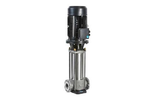

Dùng bền thì cụ đặt 5 trạm, còn không thì 4 trạm. Bơm thì chắc cỡ 10-15 triệu/cái. Còn muốn ít trạm hơn thì bơm ít có sẵn ở VN.
90m3 bê tông thi cụ mua cái bơm cao áp vừa phải thôi, chủ yếu là làm thêm 1 bể chứa nước ở công trình.
Giá mỗi cái bơm trục đứng TQ như ảnh dưới khoảng trên dưới 10 triệu. Kéo dây điện, kéo nước, bể nước... đại khái cỡ 100 triệu cho việc bơm 400m nước thi công của cụ.
