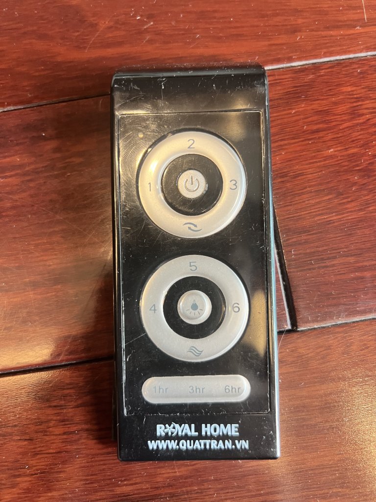

Em xin lỗi vấn đề nhỏ xíuaf vẫn đưa lên đây hỏi, nhưng thật sự e đang rất cần mua cái điều khiển quạt trần loại royalhome nhà em bị hỏng, em tìm trên trang của hãng thì thấy bán đắt quá, khoảng 1 triệu, nhờ các cụ thông thái chỉ cho e là em có thể mua loại điều khiển nào ( của bên thứ 2) để thay thế ko ạ? Em gửi loại điều khiển nhà e như ảnh
Em cảm ơn

Cụ cần phải chụp ảnh cả bộ nhận tín hiệu (đồng thời là hộp số điện tử) để xác định xem nó sử dụng loại động cơ nào. Dựa vào đó mới có thể tìm loại đk phù hợp đc.

Đắt và khó thì Cụ mua loại "Mạch quạt và đèn điều khiển từ xa kèm remote" về thay chỉ cần để ý: dòng, số lượng kênh điều khiển và dòng điều khiển (bằng hay lớn hơn công suất quạt trần của Cụ). Ngoài ra nếu khác kí hiệu trên remote cần thợ điện đấu giúp. Giá cũng rẻ vài chục đến hơn 100k.

Em mua cái điều khiển học lệnh là xong.

Làm cái mạch kèm khiển quạt trần đèn 6 cấp gió, k nhầm loại này động cơ DC, công suất tầm 55-60W quay đầu. Mạch này 2 dây sơ cấp, 5 dây thứ cấp

Làm thế thì chỉ điều khiển quạt, không điều khiển được đèn trên 1 Remote

Cụ lại chưa trải nghiệm rồi. E đã nói rõ nó là “mạch kèm khiển quạt trần đèn”. Các pháp sư hàng xóm trình hơi bị tởm đới
