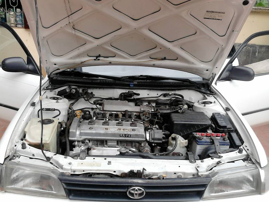

Cụ cho em hỏi chút: xe em mấy hôm nay lạnh không bù ga, nổ máy buổi sáng chạy khoảng 400v/p có khi chết máy, cứ phải thêm ga như xe chạy chế hòa khí. Giữ ga nổ tầm 1 phút thả chân ra thì lên 600v/p, bật AC thì nó bù lên khoảng 800v/p. Bệnh này tự xử lý được không cụ (em đang bận chưa đi gara được ạ.
Ảnh máy xe em đây:

Thế cái chân côn của cụ ngon lành chưa ạ.cụ bỏ ra vệ sinh họng hút đi.dòng này nó có cái vít chỉnh nâng ga,vòng tua mà.
mùng 2 tết e chạy qua nhà cụ,e alô cụ để mừng năm mới.cái bệnh này chắccụ tự làm đc.

Cụ tháo cái họng hút ra,rồi chụp cho e tứ phía,e chỉ cho cụ...dòng xe của cụ nổi tiếng uống ít xăng.

Em mới chỉ tháo đầu ống cao su từ chỗ lọc gió để cho tay vào lau phần trước bướm ga thôi, mai phải tháo cả cái khúc họng hút thì em chưa làm vì bên dưới có mấy dây nước làm mát vào-ra cụ ạ. Bên đối diện chỗ dây ga kia có cái cảm biến chân ga phải không cụ? Tại em rút giắc đó ra thử vặn ga là chết máy luôn.
