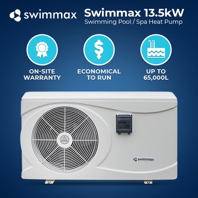

không hiểu sao em cứ bị ám ảnh bởi tiết kiệm. Mặc dù cũng vất khối tiền vào mấy trò tiết kiệm này rồi. Nay viết chút để các cụ coa chuyên môn hơn đóng góp sau này coa chương trình gì mới mang ra áp dụng.
iem có cái ks, noá chạy hệ thống nước nóng khá phức tạp, có mai so, có heat pump, có năng lượng mặt giời.
mùa hè làm nước nóng từ heat pump em thấy hơi mát mà cứ phả đi đâu đâu bèn dẫn nó xuống nhà.
nhưng vì mùa hè khách dùng nước nóng ít, nên ngày cũng chỉ đc 1-1,5 tiếng là chạy thôi. Dưng cũng đủ để thang máy mát rượi.
Dạo gần đây iem phát hiện ra là cái heat pump ấy hoá ra là cái điều hoà 2 chiều, làm nóng, làm lạnh nước đều được. Mà chính bọn tây lông nó hay dùng cái này để ổn định nhiệt độ cho nhà nó.
mà tìm hiểu sâu hơn thì em thấy dùng cái này hay hơn điều hoà nhiều. Và đặc biệt có lợi cho doanh nghiệp tính điện 3 giá.
Hôm trước em thử thế này, sử dụng 1 téc nước nóng, dùng heat pump để làm lạnh nước, cái heat pump nó đưa nhiệt độ nước về 7oC. Quá tuyệt. Em dùng nước ấy chạy quạt nước, đúng còn lạnh hơn điều hoà. Như vậy là dùng nước lạnh chạy quạt nước là khả thi, đỡ phải mua cái điều hoà tiền trăm củ, tiện có cái máy này nên vận dụng luôn. tiết kiệm đống xiền. Cái vướng mắc của iem là cái téc nước nóng ko chuyên dụng để bảo quản nước lạnh nên hấp thu nhiệt kinh quá.
Còn tiền vận hành và hiệu quả làm mát ?
em down sách tính toán nhiệt về, ngâm cứu và lập bảng excel tính toán. Nếu biết cách vận hành thì tiết kiệm đến 45% tiền điện so với điều hoà. Do dựa trên 2 yếu tố :
Cái hay của nó là như này:
Em chỉ cần mua thêm foam gia cố độ dày của téc nước nóng để nó trữ lạnh cho tốt.
Ban đêm giờ thấp điểm giá điện thấp, nhiệt độ mát em chạy lạnh nước. Tiết kiệm đc cả số lượng và đơn giá điện . Ban ngày giờ cao điểm em lấy ra sử dụng. Giá cao điểm, thấp điểm chênh nhau cũng tàn bạo ạ.
Về hiệu suất em tính tiết kiệm đc khoảng 15% số điện do nhiệt độ ban đêm mát hơn (nhưng phải bù hao hụt của téc trữ lạnh), về đơn giá điện thì rõ là khủng khiếp, thấp điểm đâu đó 1,5xxx ngàn, cao điểm là 4,5xx ngàn thì phải.
Để ngon bổ rẻ và đơn giản em chỉ dùng cho không gian lớn hệ tiền sảnh và nhà hàng, và dùng chính quạt nước chứ không chơi trao đổi nhiệt làm gì. Mùa hè dùng nc lạnh, mùa đông dùng nước ấm. Mà cứ giờ nào tiền điện thấp thì làm lạnh, tiền điện cao thì mang ra dùng.
Nguyên cái phòng ăn và tiền sảnh nó ngốn của em mỗi tiếng 18 số điện. Mà cứ giờ cao điểm làm phải dùng.
theo tính toán lý thuyết thì mỗi tháng em tiết kiệm đc khoảng 20 củ cho đống này.
