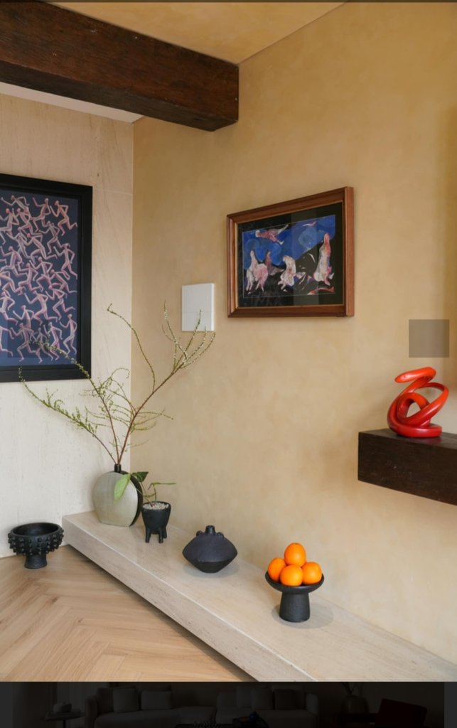

Em nhờ các cụ of tinh tường vạn năng thông thái giúp em, chất liệu cái bục sát đất PK kia là gì thế (đá phải ko). Nếu là đá thì dùng đá gì (tự nhiên, vicostone ...) cho vị trí đó là đẹp nhất (bền, ít bảo dưỡng, sáng bóng theo thời gian ...)?
Với các cụ mách giúp em có cụ nào làm đá chuyên nghiệp và uy tín trên of với ạ. Em đội ơn các cụ.

Để cái khe 5-7cm kia làm gì ợ, tổ bụi bặm, khó vệ sinh, khó thi công.

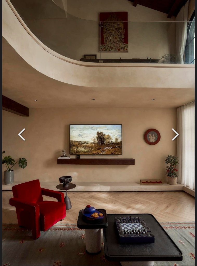

Khe kia chắc đèn hắt. Nên tầm 10cm robot còn chui vào (nếu vẫn muốn khe cho đẹp).

đúng rồi cụ, xem ảnh em cũng thắc mắc, em làm cũng ko để ổ bụi ở đó :D.
Em ủn xin tư vấn các cụ sang sành sạch trên OF.
Nó có tác dụng thẩm mỹ, tạo hiệu ứng không gian; sao kiểu gì chả thêm mấy cái đèn ở dưới.
Nhưng bố dì zai còn phải tính đến thi công, sử dụng.

Bê tông sơn giả đá ạ.

Đá gì, khéo tấm nhựa giả vân đá đấy cụ, mà những chỗ này không nên xây cố định.

thế bẩn chết cụ ạ. Đá nó mới sạch, sáng.
ấy chết, thế thà ko làm cái bục này.

à, thế em sẽ làm giống chỗ chân tủ bếp, để đc cái đèn thôi, còn bên trong bịt silocon, ai biết :D.
10cm lại ko đẹp nữa cụ ợ.

Gì mà 10cm không đẹp! Cái khe 10cm chứ không phải rộng bản là 10cm

bằng đá cũng ok cụ, khung treo inox bắt tường hoặc chạm đất nếu cụ tkế che chân dưới - bằng đá thì nên làm chạm đất luôn, đá thì kts tkế bản vẽ ntn mang qua xưởng đá cắt y hịt vậy luôn.

Đóng gỗ dán veneer vân đá là đẹp và đơn giản nhất, lúc tháo dỡ cũng dễ.
Mà cụ nâng cái khe cao lên còn lùa chổi hay máy hút bụi vào vệ sinh được.

Cái bệ giả đá này đội thiết kế ra, ý tưởng có lẽ dùng để ngồi lên chăng? :D
