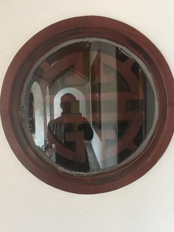

Em mới cắt kính về lắp. Loay hoay em cũng gắn được kính vào nhưng dùng slicone để gắn thì bị lộ như này nhìn xấu quá. Mong các cụ tư vấn giúp em cách giải quyết ạ. Em cảm ơn các cụ !

Bác phải có nẹp rồi mới lắp kính vào chứ?

Em thấy thợ lắp kính cho nhà em dùng dao cạo chỗ này là hết mà

Đúng là xấu thật. Lấy cái dao dọc giấy mà cạo đỡ hơn.

Cụ cứ cạo hết đi, trường hợp bong hết thì cụ dán lại, chỗ kính thì cụ cắt 1 cái dưỡng bằng giấy đg kính bé hơn kính 2-4mm, viền gỗ thì cụ dán băng dính giấy cách mép kính 2-3mm, xong dùng silicon trám vào khe rồi dùng tay miết, cuối cùng bóc giấy và băng dính ra, nét như sony.

Thợ nghiệp dư bơm keo thì nó mới xấu thế. Cụ gọi thợ kính xịn vào nó cạo ra và bơm lại là đẹp ngay.

1. Cụ gọi thợ kính vào, 30p là xong vs đẹp
2. Nếu cụ thích tự làm thì :
Nếu muốn chắc chắn thì cụ ra hàng nhôm kính, mua cái gioăng cao su nẹp kính về bắn 1 lớp mỏng kéo rồi dán gioăng lên. Hoặc cụ ra mua lọ silicon khác, lấy loại silicon trong A500 về bắn. Nếu tự tin thì làm 1 vòng rồi để vậy luôn, còn không thì cứ bắn xong lấy ngón tay, miếng vải nhúng nước miết lại 1 vòng cho đều nét, sau đó chờ khô thì lấy dao rọc giấy cắt, cạo những miếng nham nhở là ok

Cụ dùng loại keo trong chứ. Dùng keo này muốn đẹp thì phải có nghề cơ.
