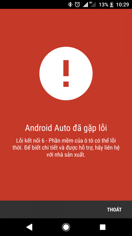

Cụ nào có kinh nghiệm #ROOT điện thoại Adoid hướng dẫn e với. Cais Dịch Vụ Google chết tiệt cứ tự up lên 12.5.29 bực quá -.-
E tìm dc mỗi link này nhưng bằng Tiếng Anh nên chưa dám vọc @@
Vất vả quá cụ nhỉ :)) thế mà giờ vẫn chưa đâu vào đâu =))
luckyhiro
OF-107636
3/8/11
3,606
921,707 Mã lực
クイニョン
Tình hình là e xoá luôn bản cập nhật của cái Dịch Vụ Google Play. Để luôn bản stock ver 11.9.75 ( ko cài ver 12.2.21 ) sài thì dùng ngon lành từ đầu tuần vẫn chưa bị tự cập nhật, mặc dù vẫn cập nhật thủ công các pm khác sau khi có thông báo :D

Giải nén file update 1 xong, sửa nội dung file autoinstall , cho vào xe đã báo cài phần 1 ok. Tắt máy , xóa folder file 1 và giải nén file 2. Sửa nội dung file autoinstall . Cắm usb vào xe thì báo lỗi ntn ?
