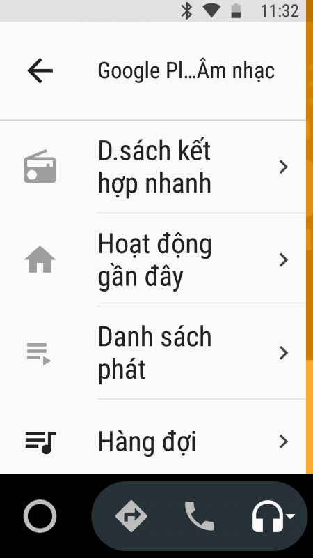

Sau khi được cụ hướng dẫn chi tiết em đã kết nối Aa với xe thành công, cảm ơn cụ nhiều.
Map đẹp hơn so với khi dùng carplay.
Em vẫn chưa biết cách cho video và nhạc lên google play music được

Hehe, ngon rồi.
Cụ kích vào menu bên trái nó sẽ hiện mấy lựa chọn mà. Cụ cài thêm Spotify nghe online cũng tiện đấy
Ah, điện thoại cụ có nhạc chưa, có là nó tự load dc mà. K cụ thử bật AA trên dt rồi load trước thử xem sao.

Vâng để em thử tiếp
Sao trên màn đt (trang chính của AA) lại không có carstream player như cụ nhỉ

Ah, bg e mới đọc lại cmt của cụ. Có vẻ như cụ chưa xem dc video. Chỉ xem dc qua Youtube , là pm CarStream kia nhé cụ. Cụ xem lại kỹ hướng dẫn bên trên. Xem dc cả Youtube online và video trong điện thoại nhé cụ. Cụ add mấy trang nghe nhạc trực tuyến vào bookmark của CarStream là ok.

Em vẫn chưa xem được youtube cụ ạ, để em dò lại các búơc xem có bị sót gì không, em hỏi cụ cái là em có dùng map navitel thì có xuất ra được màn xe ko cụ nhỉ, carplay thì được

Cụ cài dc Youtube thì cài thêm cái AA Mirror là ok. Cụ bật gì trên dt là nó hiện trên màn hình như thế. Youtube bị Google nó block nên cụ phải làm đúng từng bước mới dc.
