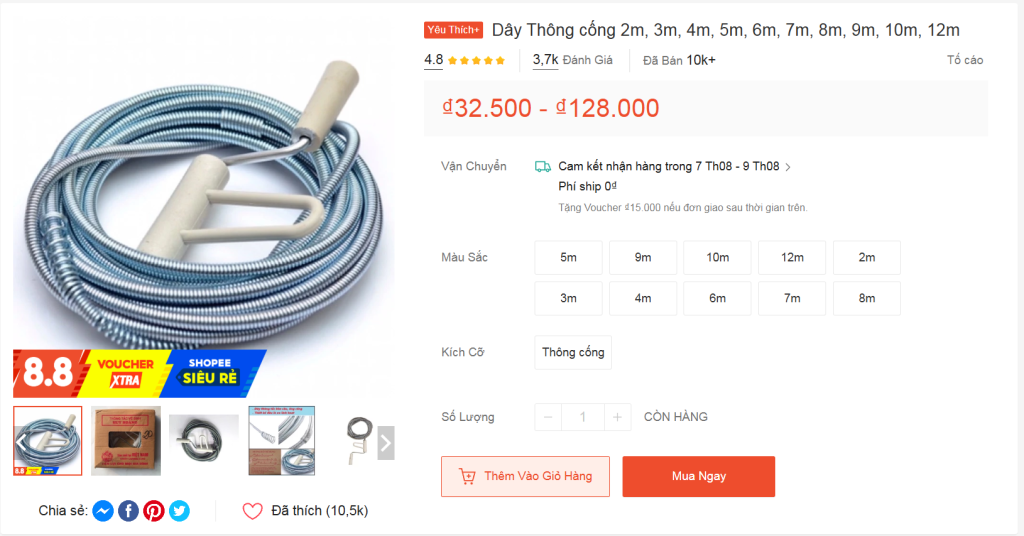

Cụ ra cửa hàng điện nước làm bộ dây về ngoáy tý là ok. Vừa nhanh vừa rẻ. Lấy luôn dây dài nhất 12m.

cụ xem là tắc đặc hay tắc vẫn thoát nhưng chậm.
tắc đặc thì ngoáy cái lò xo kia chả ăn thua đâu vì cái ống thoát nước mưa nó cỡ fi70-90-100 thì ngoáy lò xo sẽ thủng một lỗ f7 chả ăn thua.
tắc thoát chậm thì lại càng không ăn thua.
nhanh nhất: thuê thợ loại có bơm áp lực cao (bơm trục đứng, công suất cao) dí ống vào lối thoát dưới đất phụt ngược lên mái, lúc đấy mới giải quyết triệt để được.
Xác nhận loại này tốt cụ chủ tự xử lý được, em toàn tự xử lý tại nhà
Cái này xử lý âm tường được. Êm bị 1 phát thế này, 2 bố con ngoáy rã tay độ 90min, mới được.
Lần sau bị ngay chỗ ống chữ U dưới bồn rửa, nó tặc và gãy luôn, do nặng quá và tôi nhỡ tay.
Đi mua mới cái ống chữ U ấy, mất gần 1 ngày.

Ống thoát thường là ống to, nhiều khúc cua vuông góc. Vật gây tắc ống này cũng thường to thậm chí cứng nên kẹt. Dây không ăn thua đâu.
Phải gọi thợ có đủ đồ
Khoan, cắt bê tông, búa đục tường. Thợ khéo thì đục thành trục theo ông ấy rộng khoảng 1m2, thợ vụng thì đục khoảng 2m*2m rồi thông phát hết nhay
20 mét dây xoáy làm tốt.

Không đúng. Tắc ống thoát nước thường là lá cây, túi ni lông, rác chứ không có vật cứng. Vật cứng chỉ có khi thợ chơi bẩn nhét vào mà thế thì nó tắc ngay từ đầu.
Dây lò xo có khả năng vượt qua nhiều đoạn vuông góc, thậm chi ngóc lên rồi vòng xuống vẫn được, hoàn hảo để ngoáy chọc cá búi rác. Ngoài ra, chi phí mua cái dây vài trăm k, ko tốn kém phức tạp như đục ra sửa.
Nguyên tắc của sửa chữa là phải thử các phương pháp đơn giản trước khi thực hiện các phuong pháp phức tạp. Vì thế đục tường là giải pháp cuối cùng khi tất cả các giải pháp khác không thành công.

Cụ đã từng làm chưa mà nói vậy? Chính mình dùng cái này thông tắc lá cây vào ống thoát mái cho nhà mình, dùng cái dài 12m mà nó vào hết luôn. Nó có cái tay xoay như cái khoan, chỗ cua nó cũng đi qua được nhé.
Cái này rẻ bèo, chưa thử mà đi đục tường tóe loe hay phải gọi thợ thì không phải là ý hay. Thợ thì hay vẽ ra việc để tính tiền cho nhiều.
